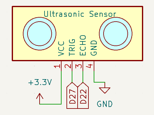

回路 図
以下 は、 超音波 センサー モジュール の 回路 図 です:
../_images/2.2.7_sch.png

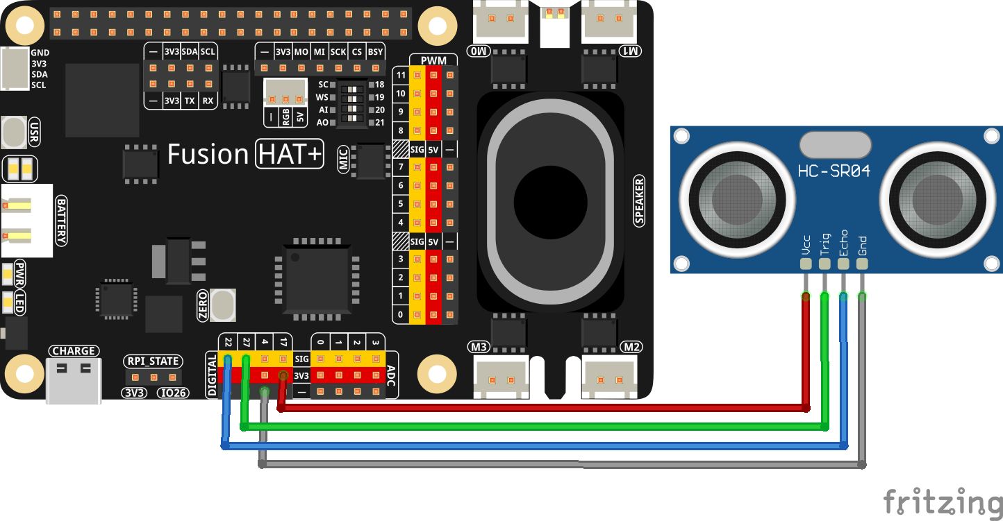

配線 図
以下 の 図 に 示す とおり に 回路 を 組み立て て ください:
../_images/2.2.7_bb.png
配線 が 確実 に 接続 されて いる こと を 確認 し、 Echo ピン を Raspberry Pi の GPIO 22、 Trigger ピン を GPIO 27 に 接続 して ください。
