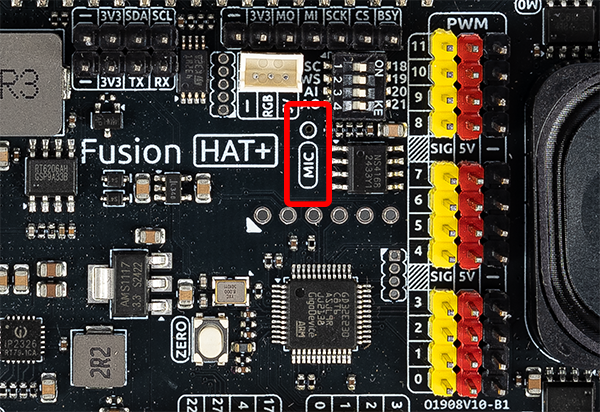

Fusion HAT+ には 内蔵 マイクロフォン が 搭載 されて おり、 音声 認識、 音 検出、 AI / IoT プロジェクト に おける ログ 録音 など の 音声 入力 アプリケーション に 最適 です。
この ガイド では、 マイクロフォン が システム に 認識 されて いる か を 確認 する 方法 と、 基本 的 な 録音 テスト の 実行 方法 を 紹介 します。
