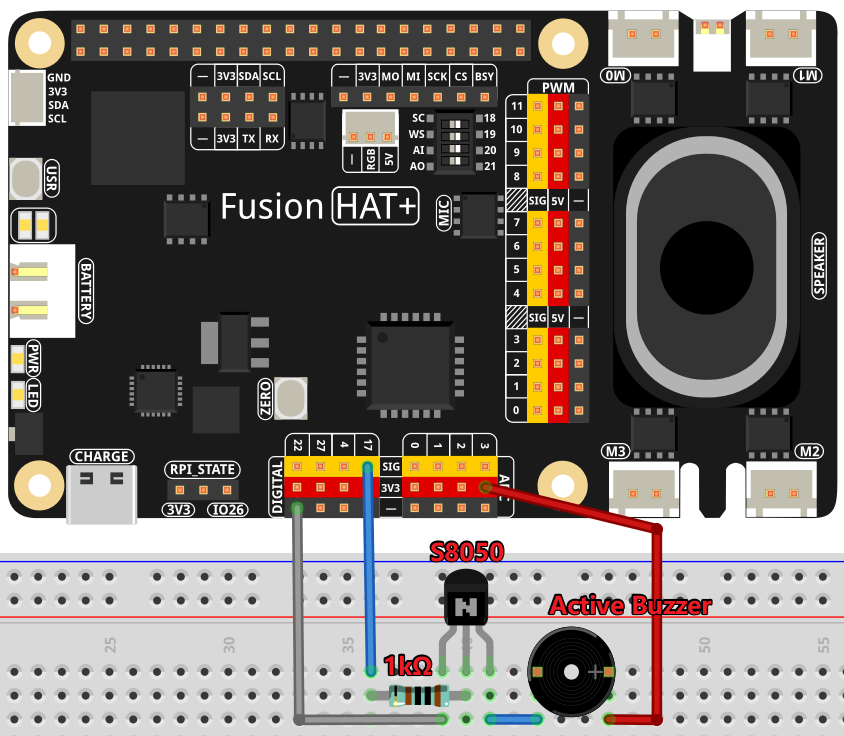

**配線図 **
次 の 手順 に 従って 回路 を 作成 してください:
  1. NPN トランジスタ、 ブザー、 抵抗 を ブレッドボード に 配置 します。
  2. 抵抗 を 介して トランジスタ の ベース を GPIO17 に 接続 します。
  3. トランジスタ の エミッタ を 電源( + ) に 接続 します。
  4. トランジスタ の コレクタ を ブザー の 一方 の 端子 に 接続 します。
  5. ブザー の もう一方 の 端子 を GND( - ) に 接続 します。
../_images/1.2.1_bb.png
