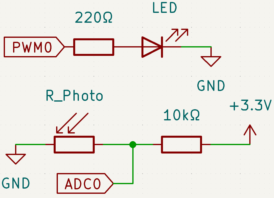

回路 図
以下 は、 部品 の 接続 方法 を 示す 回路 図 です:

次 の 点 を 確認 してください:
  • フォトレジスタ は Fusion HAT+ に 接続 され、 アナログ 信号 を デジタル 値 に 変換 できる よう に なっている こと。
  • LED は PWM 制御 の ため に GPIO ピン に 接続 されている こと。
  • すべて の 配線 が しっかり 接続 され、 電源 と GND の 接続 が 正しく 設定 されている こと。
