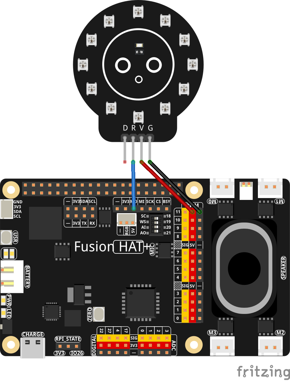

この プロジェクト では、 Raspberry Pi 上 で SPI 通信 を 使用 して アドレス 可能 な RGB LED ストリップ( NeoPixel )を 制御 する 方法 を 学びます。 NeoPixel は 内部 に ドライバ を 持つ インテリジェント な RGB LED で、 チェーン 内 の 各 LED を 個別 に 制御 できます。 本 プロジェクト では、 基本 的 な 色 制御 と、 ストリップ 全体 を 異なる 色 で 点灯 させる 方法 を 実演 します。
配線 図
../_images/1.9_ws2812_bb.png
