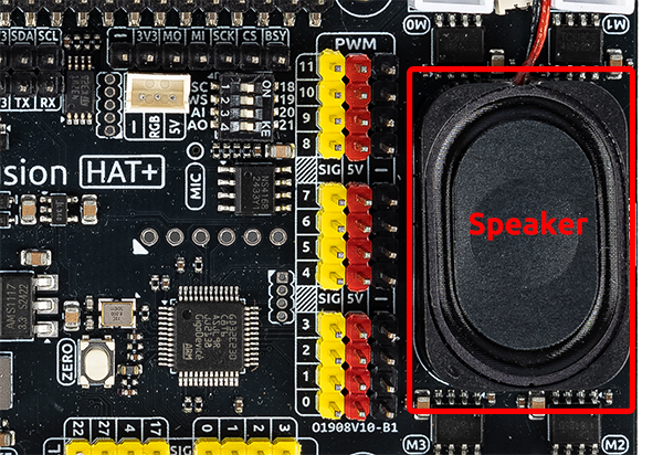

Fusion HAT+ には 内蔵 スピーカー が 搭載 されて おり、 音声 プロンプト、 アラーム、 その他 の AI / IoT オーディオ アプリケーション に 最適 です。 この レッスン では、 スピーカー を 有効 化 し、 テスト し、 テキスト 音声 変換 で 使用 する 方法 を 紹介 します。
この ガイド は、 Raspberry Pi OS が インストール され、 Fusion HAT+ の ドライバー が 正しく 設定 されて いる こと を 前提 と して います。
../_images/fusionhat_speaker.png

1. スピーカー が 認識 されて いる か 確認
次 の コマンド を 実行 して ください:
aplay -l
以下 の よう な サウンド デバイス が 表示 される はず です:
card 0: sndrpigooglevoi [... voicehat-hifi-0 ...]
card 0 または 他 の カード 番号 の 下 に デバイス が 表示 される 場合、 Fusion HAT+ の オーディオ ハードウェア は 正しく 認識 されて います。
2. スピーカー の テスト
  1. ステレオ の テスト 音 を 再生 します:
    speaker-test -t wav -c 2
    「 Front Left / Front Right 」 と 聞こえる はず です。 停止 する に は Ctrl+C を 押して ください。
トラブルシューティング
  • 音 が 出ない 場合
    • 次 の 方法 で オーディオ 音量 を 確認 して ください:
      alsamixer
    • Raspberry Pi が オーディオ デバイス を 認識 して いる か 確認 します:
      aplay -l
  • スピーカー が 認識 されない 場合
    • Fusion HAT+ を 差し直し て ください。
    • Raspberry Pi を 再起動 して ください。
    • ドライバー が インストール されて いる こと を 確認 して ください。
    • または、 次 を 再 実行 して ください:
    sudo /opt/setup_fusion_hat_audio.sh
