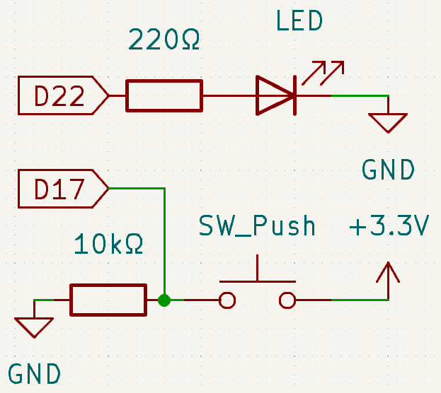

回路 図
Raspberry Pi の 入力 として、 通常 開( ノーマリー オープン ) の ボタン を 使用 します。 ボタン が 押される と、 GPIO17 は 高 レベル 信号( 3.3V ) を 受信 します。 Raspberry Pi は この 信号 を 検出 し、 LED を 点灯 させます。 回路 の 接続 は 以下 の 図 に 示されています:
../_images/2.1.1_sch.png
