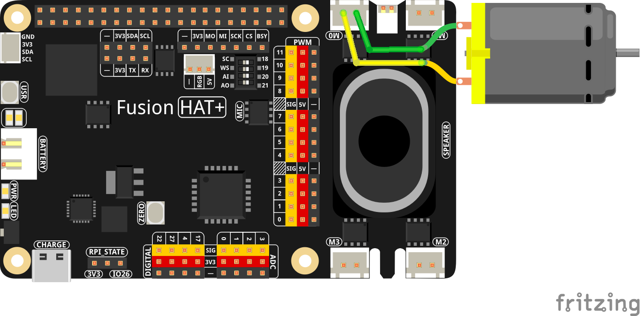

この プロジェクト では、 Fusion HAT+ を 使用 して DC モーター を 制御 し、 正転 および 逆転 させる 方法 を 学びます。
回路 図
以下 の 回路 図 は、 モーター を 制御 する ため に 必要 な 配線 接続 を 示しています。
../_images/1.3.1_sch.png
配線 図
../_images/1.3.1_bb.png
