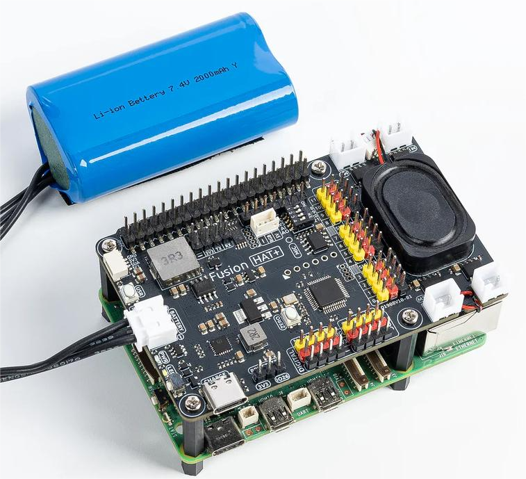

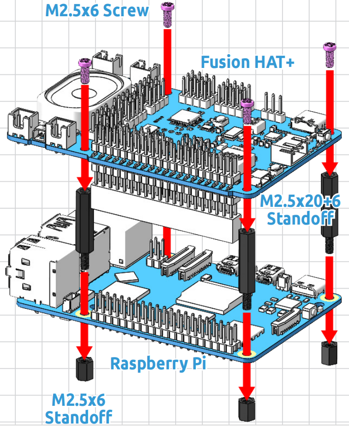

Fusion HAT の 組み立て
_images/fusion_hat_battery.png
_images/fusion_hat_assemble.png

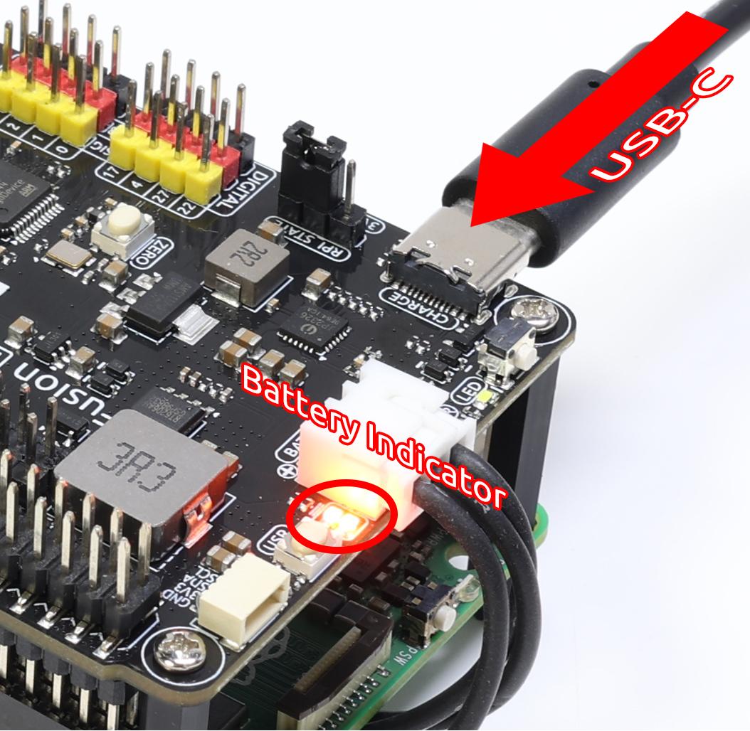

充電
初回 使用 前 に、 バッテリー を 完全 に 充電 する こと を 推奨 します。 付属 の USB Type-C 充電 ケーブル、 または お手持ち の USB-C 充電器 を 使用 できます。
  • 公式 Raspberry Pi 15W アダプター など の 5V 3A 電源 の 使用 を 推奨 します。
  • USB-C PD( Power Delivery ) 充電器 や QC 2.0 急速 充電器 も 使用 できます。
  • 0% から 満充電 まで は、 通常 約 2 時間 かかります。
_images/power_charge.jpg
Fusion HAT に は 2 つ の バッテリー インジケーター LED が 搭載 されて おり、 バッテリー 電圧 レベル を 表示 します:
LED 状態
バッテリー 電圧
LED 2 個 点灯
> 7.4V
LED 1 個 点灯
< 7.4V
LED 両方 消灯
< 6.5V
充電 中 は、 いずれか の LED が 点滅 し、 充電 状態 を 示します:
LED 状態
バッテリー 電圧
LED 1 個 点灯、 LED 1 個 点滅
> 7.4V
LED 1 個 のみ 点滅
< 7.4V
満充電 後:
  • Fusion HAT が ON の 場合 、 両方 の LED が 点灯 し 続けます。
  • Fusion HAT が OFF の 場合 、 両方 の LED は 消灯 します。
長時間 の プログラミング や デバッグ 作業 の 場合、 USB-C ケーブル を 接続 した まま に する ことで、 バッテリー を 充電 し ながら Fusion HAT を 同時 に 動作 させる こと が できます。

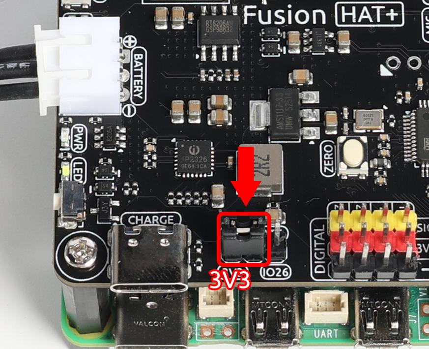

Raspberry Pi 5 および 4B の 場合
これら の モデル は、 シャットダウン 後 の 完全 な 電源 オフ を サポート しています。 Fusion HAT は 3.3V ライン を 監視 し、 Pi の 電源 状態 を 検出 します。
  1. ジャンパー を RPI State → Pi3V3 に 設定 して ください。
    _images/state_3v3.jpg
  2. EEPROM 設定 ツール を 起動 します:
    sudo raspi-config
  3. Advanced Options → A12 Shutdown Behaviour に 移動 します。
    _images/shutdown_behaviour.png
  4. B1 Full Power Off を 選択 します。
    _images/run_power_off.png
  5. 変更 を 保存 します。 新しい 設定 を 有効 に する ため、 再起動 を 求められます。

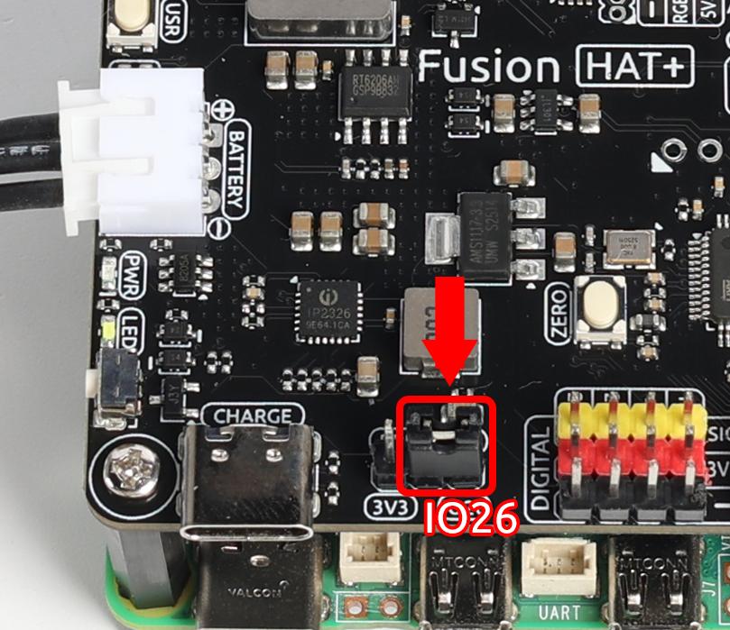

Raspberry Pi Zero 2W、 3B、 3B+ の 場合
これら の モデル は、 3.3V を 使用 した 完全 な 電源 オフ を サポート して いません 。 代わり に、 GPIO26 を シャットダウン 状態 インジケーター として 設定 する 必要 が あります。
  1. ジャンパー を RPI_STATE → IO26 に 設定 して ください。
    _images/state_io26.jpg
  2. /boot/firmware/config.txt ファイル を 編集 します:
  3. シャットダウン 時 に GPIO26 を Low、 起動 時 に High に 設定 する ため、 以下 の 行 を ファイル 末尾 に 追加 します:
    dtoverlay=gpio-poweroff,gpio_pin=26,active_low=1
  4. 変更 を 反映 する ため 再起動 します:
    sudo reboot
