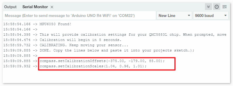

Après avoir téléversé le code, ouvrez le moniteur série. Suivez les instructions dans le moniteur série pour calibrer le QMC5883L. Lorsqu’il vous est demandé de déplacer le capteur, il est recommandé d’utiliser la méthode de calibration en huit. Alternativement, gardez simplement le capteur parallèle au sol et tournez-le dans le sens horaire ou antihoraire jusqu’à ce que le moniteur série indique que la calibration est terminée.
../_images/09_calibrate_qmc5883l.png
Une fois que toutes les données de calibration ont été collectées, le sketch vous fournira un code qui ressemblera à compass.setCalibrationOffsets(-375.00, -179.00, 85.00); et compass.setCalibrationScales(1.04, 0.96, 1.01);. Copiez ce code. Vous voudrez peut-être le sauvegarder pour référence future.
Utilisation du QMC5883L : Ouvrez le sketch de votre projet et collez la ligne de code que vous avez copiée juste en dessous de l’appel compass.init(). Comme ceci :
