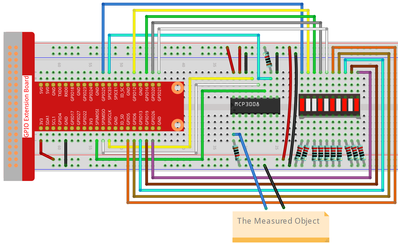

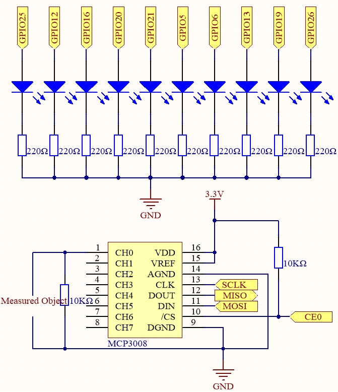

_images/schematic_battery_indicator_mcp3008.png
実験手順
手順1: 回路を組み立てます。
_images/july24_3.1.5_battery_indicator_mcp3008.png
