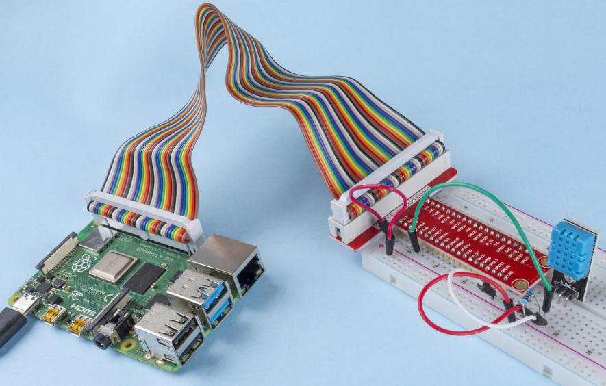

Immagine del Fenomeno
../_images/image209.jpeg
