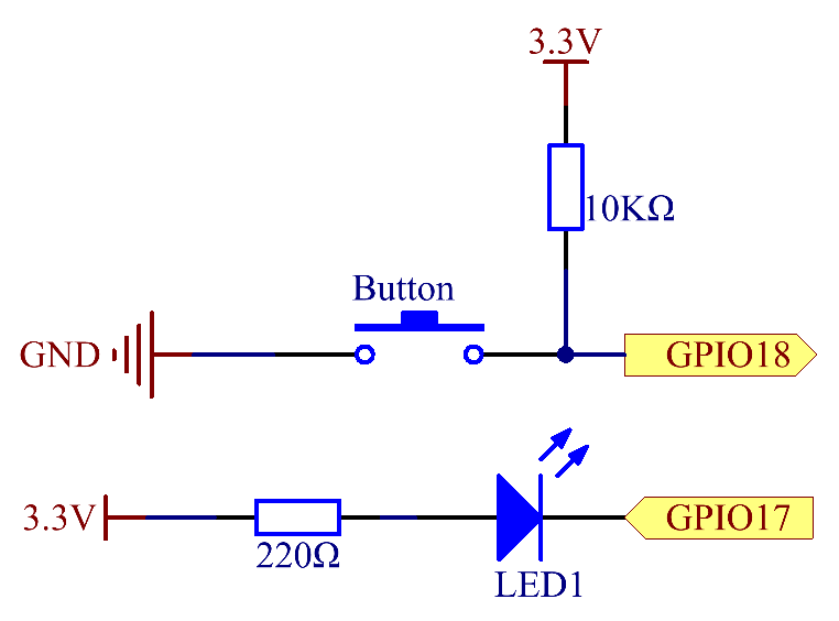

Schema a Blocchi
Utilizziamo un pulsante normalmente aperto come input per Raspberry Pi, come illustrato nello schema sottostante. Quando si preme il pulsante, GPIO18 passerà a livello basso (0V). Possiamo rilevare lo stato di GPIO18 tramite programmazione; se GPIO18 diventa a livello basso, significa che il pulsante è stato premuto. A questo punto, possiamo eseguire il codice corrispondente per accendere il LED.
Il pin più lungo del LED è l’anodo, mentre quello più corto è il catodo.
../_images/image302.png ../_images/image303.png

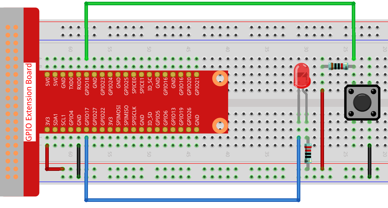

Procedure Sperimentali
../_images/image152.png
Passo 2: Vai alla cartella del codice.
Passo 3: Esegui il codice.
sudo node button.js
Ora, premi il pulsante e il LED si accenderà; rilascia il pulsante e il LED si spegnerà.

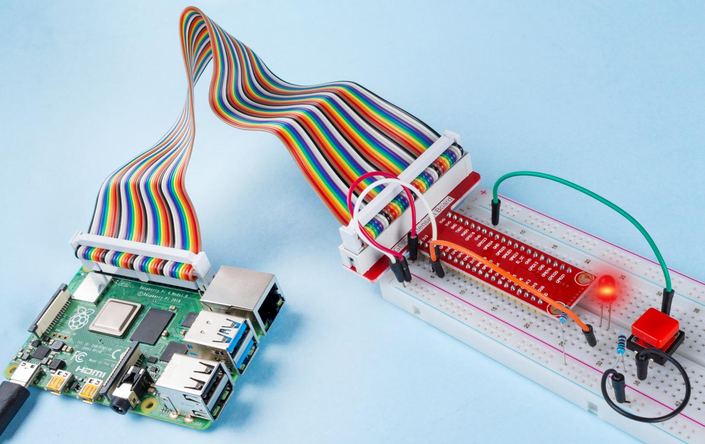

Immagine del Fenomeno
../_images/image153.jpeg
