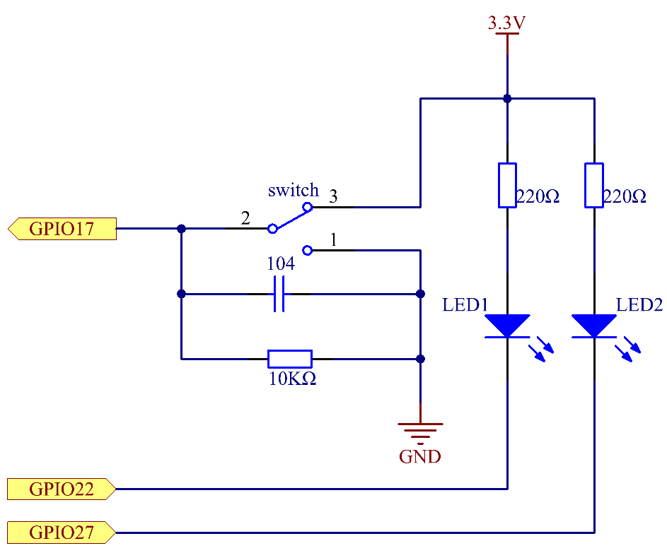

Schema a Blocchi
Collega il pin centrale dell’interruttore a scorrimento a GPIO17 e due LED ai pin GPIO22 e GPIO27, rispettivamente. Spostando l’interruttore, vedrai accendersi i due LED alternativamente.

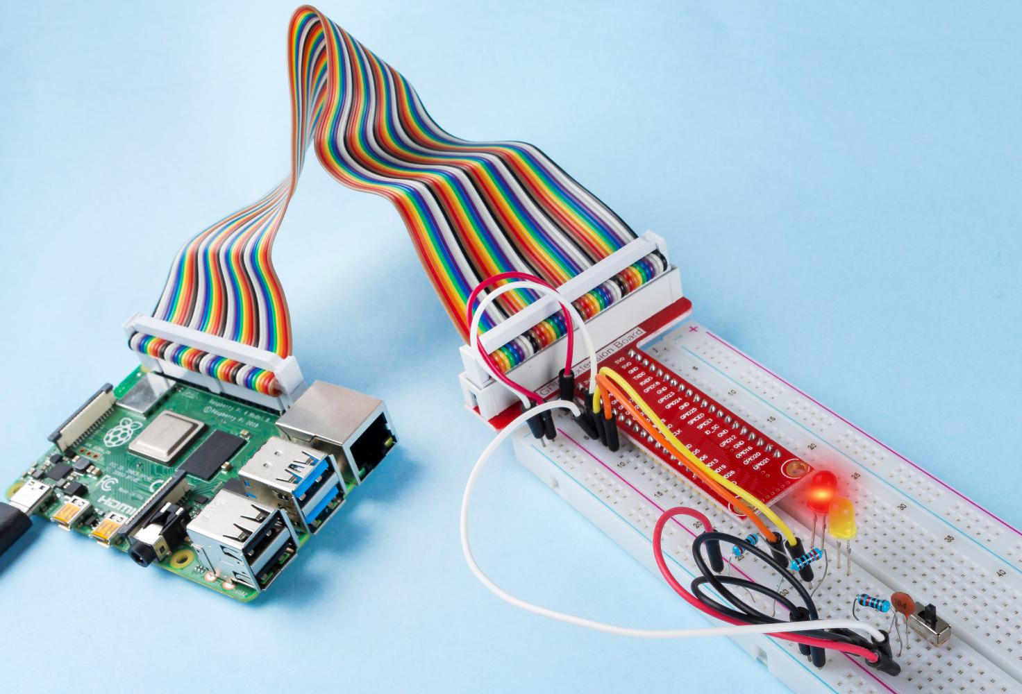

Immagine del Fenomeno
../_images/image162.jpeg
