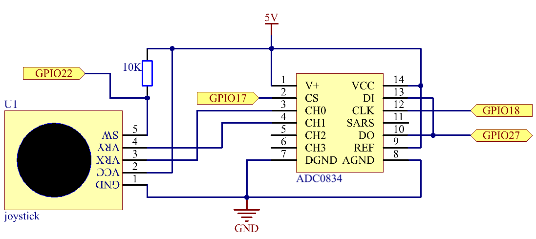

Schema a Blocchi
Quando vengono letti i dati del joystick, ci sono alcune differenze tra gli assi: i dati degli assi X e Y sono analogici e richiedono l’uso di ADC0834 per convertire i valori analogici in digitali. I dati dell’asse Z sono digitali, quindi è possibile leggerli direttamente tramite GPIO oppure utilizzare ADC.

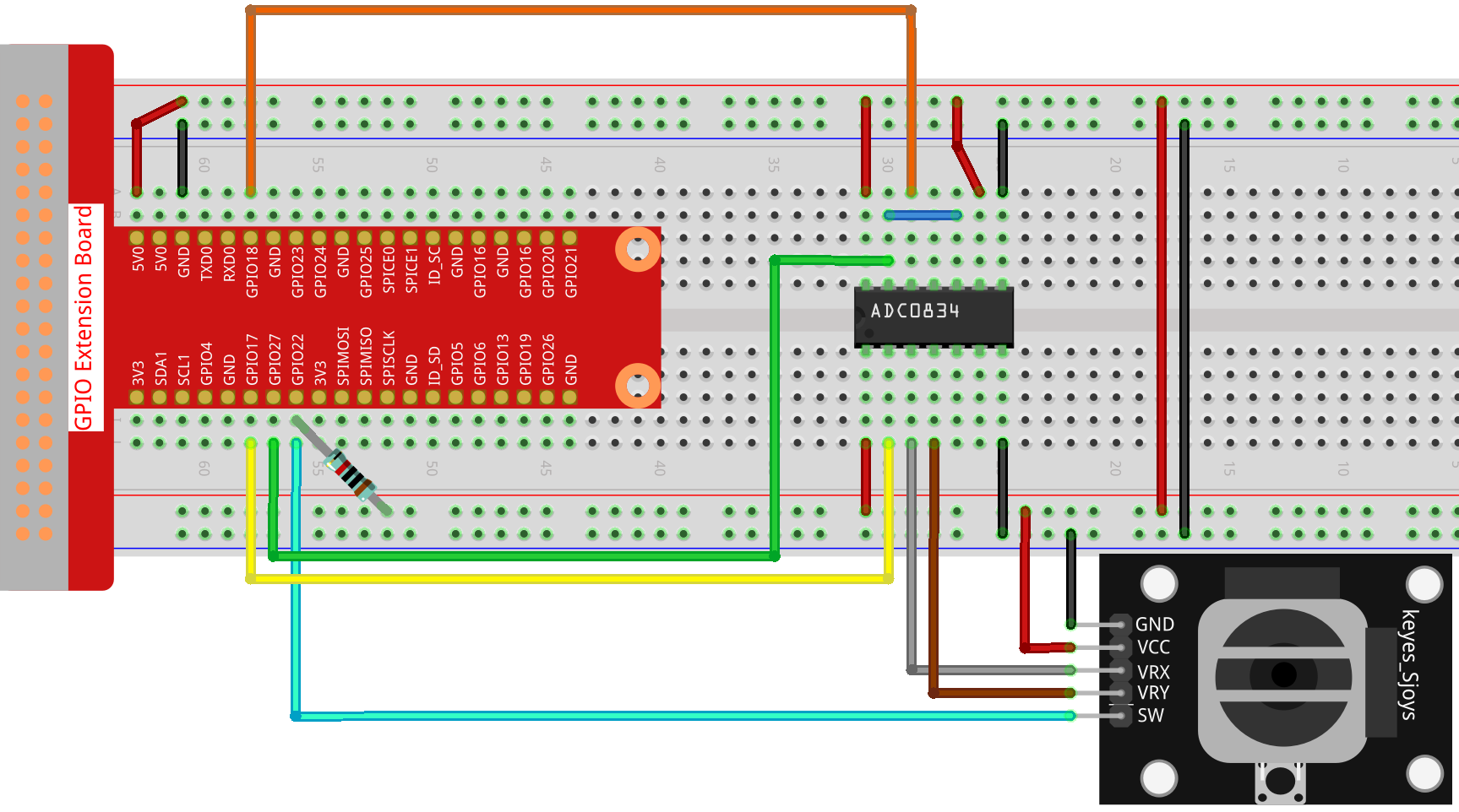

Procedure Sperimentali
../_images/image193.png

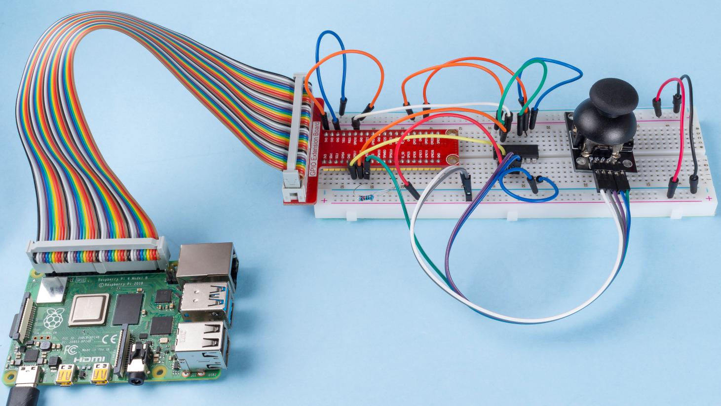

Immagine del Fenomeno
../_images/image194.jpeg
