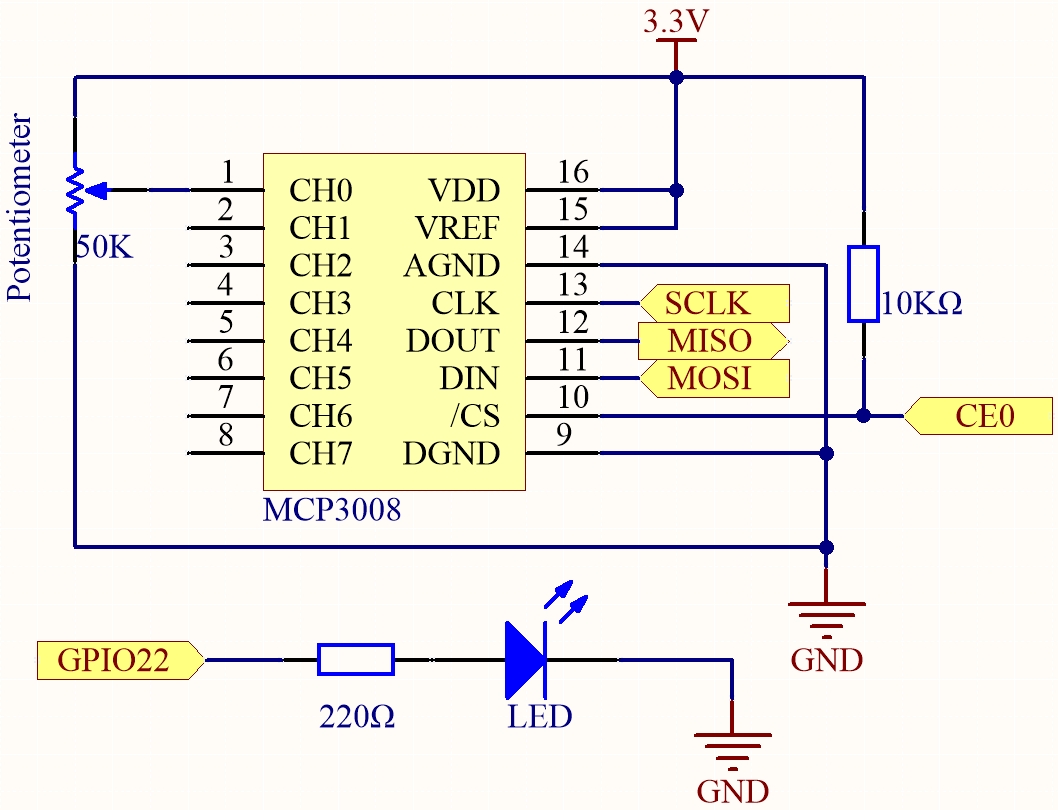

Schema elettrico
Nome T-Board
Fisico
WiringPi
SPICE0
pin24
10
8
SPIMOSI
pin19
12
10
SPIMISO
pin21
13
9
SPISCLK
pin23
14
11
GPIO22
pin15
22
../_images/schematic_2.1.7_potentiometer_mcp3008.png

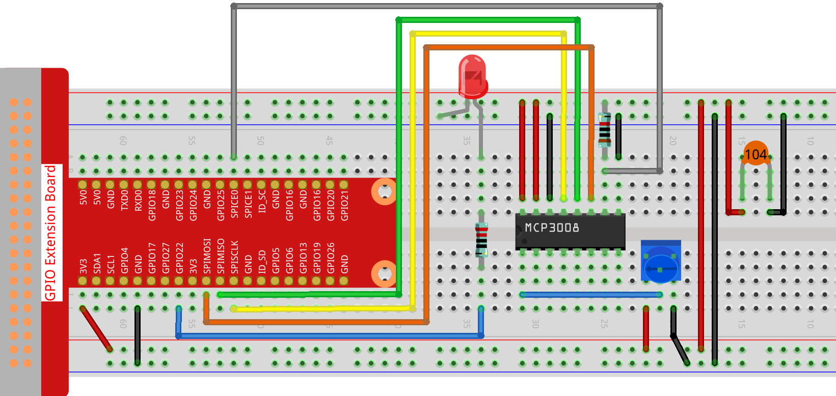

Passo 1: Montare il circuito.
../_images/2.1.7_Potentiometer_bb.png
Posiziona il chip facendo riferimento alla posizione corrispondente mostrata nell’immagine. Nota che le scanalature sul chip devono essere sul lato sinistro quando viene posizionato.
