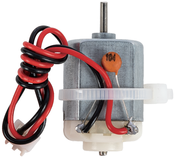

DC Motor XH2.54
../../_images/motor_254_pic.png
Ein DC-Motor ist ein einfacher elektrischer Aktuator, der elektrische Energie in mechanische Drehbewegung umwandelt. Aufgrund seiner Fähigkeit, eine kontinuierliche Rotationsbewegung zu erzeugen, wird er häufig in Geräten wie Pumpen, Ventilatoren, Kompressoren und kleinen Robotern eingesetzt.
Motorspezifikationen
  • Betriebsspannung: 3–5 V
  • Leerlaufstrom (3V): 100–120 mA
  • Leerlaufdrehzahl (3V): 8000 U/min
  • Blockiermoment (3V): 140 g·cm
  • Blockierstrom (3V): 650 mA
  • Steckertyp: XH2.54 2P (weiß)
  • Kabellänge: Rot/Schwarz, 10 cm, 24 AWG
  • Abmessungen: 25 × 20 × 15 mm
Ein DC-Motor besteht aus zwei Hauptkomponenten: dem Stator, der feststehend ist, und dem Rotor (auch Anker genannt), der sich dreht und so die Bewegung erzeugt. Der Rotor befindet sich in einem Magnetfeld, das durch Permanentmagnete erzeugt wird. Wenn Strom durch die Wicklungen des Ankers fließt, entsteht ein Magnetfeld, das mit dem Feld des Stators interagiert. Dadurch wird ein Drehmoment erzeugt, das die Rotation verursacht.
