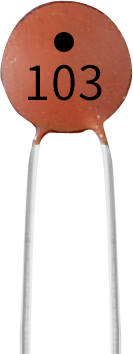

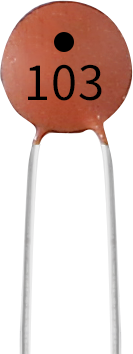

In diesem Bausatz werden Keramikkondensatoren und Elektrolytkondensatoren verwendet.
Auf den Keramikkondensatoren gibt es die Bezeichnungen 103 oder 104, welche die Kapazitätswerte darstellen: 103=10x10^3pF, 104=10x10^4pF.
