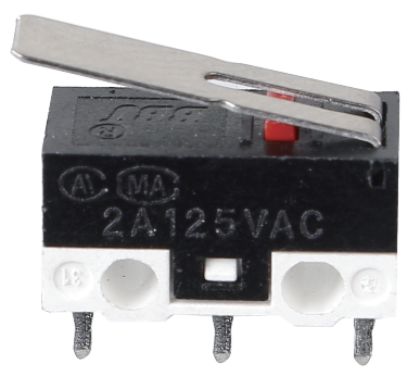

Mikroschalter
../../_images/micro_pic.png

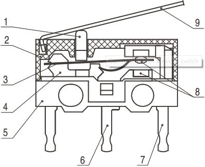

Der Aufbau eines Mikroschalters ist wirklich einfach. Die Hauptbestandteile des Schalters sind:
../../_images/micro_switch2.png
  • 1.Stößel (Betätiger)
  • 2.Abdeckung
  • 3.Bewegliches Teil
  • 4.Stütze
  • 5.Gehäuse
  • 6.NO-Klemme: normalerweise offen
  • 7.NC-Klemme: normalerweise geschlossen
  • 8.Kontakt
  • 9.Beweglicher Arm

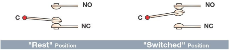

Nachdem ein Mikroschalter physischen Kontakt mit einem Objekt hergestellt hat, ändern seine Kontakte die Position. Das grundlegende Arbeitsprinzip lautet wie folgt:
Wenn der Stößel in der freigegebenen oder Ruheposition ist.
  • Der normalerweise geschlossene Stromkreis kann Strom führen.
  • Der normalerweise offene Stromkreis ist elektrisch isoliert.
Wenn der Stößel gedrückt oder umgeschaltet wird.
  • Der normalerweise geschlossene Stromkreis ist offen.
  • Der normalerweise offene Stromkreis ist geschlossen.
