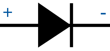

Gleichrichterdiode
../../_images/in4007_diode.png ../../_images/symbol_rectifier_diode.png
Eine Gleichrichterdiode ist eine Halbleiterdiode, die verwendet wird, um Wechselstrom (AC) in Gleichstrom (DC) zu wandeln, dies geschieht mittels der Brückengleichrichter-Anwendung. Die Alternative zur Gleichrichterdiode über die Schottky-Barriere wird hauptsächlich in der Digitaltechnik geschätzt. Diese Diode kann Ströme von mA bis zu einigen kA und Spannungen bis zu einigen kV leiten.
Die Konstruktion von Gleichrichterdioden kann mit Siliziummaterial erfolgen und sie sind in der Lage, hohe elektrische Stromwerte zu leiten. Diese Dioden sind nicht berühmt, aber immer noch werden Ge- oder Galliumarsenid-basierte Halbleiterdioden verwendet. Ge-Dioden haben eine geringere zulässige Rückspannung sowie eine geringere zulässige Sperrschichttemperatur. Die Ge-Diode hat gegenüber der Si-Diode den Vorteil einer niedrigen Schwellenspannung im Vorwärtsbetrieb.
