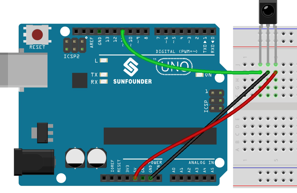

この例では、IRレシーバーの左のピンをピン11に、中央のピンをGNDに、右のピンを5Vに接続します。
../_images/ir_remote_control_bb.jpg
