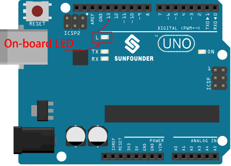

デジタルライトの例:
const int pin = 13;
   pinMode(pin, OUTPUT);    // デジタルピンを出力として設定
   digitalWrite(pin, HIGH); // デジタルピンをオンに設定
   delay(1000);            // 1秒待つ
   digitalWrite(pin, LOW);  // デジタルピンをオフに設定
../_images/1_led1.jpg
注意と警告
  • 0~13のピンはすべてデジタルピンです。
  • ピン0と1はコンピュータとの通信に使用されるので使用しないでください。これらのピンに何かを接続すると、通信が妨害され、ボードのアップロードが失敗することがあります。
  • デジタルピンが使い果たされた場合、アナログピン(A0-A5)もデジタルピンとして使用できます。
