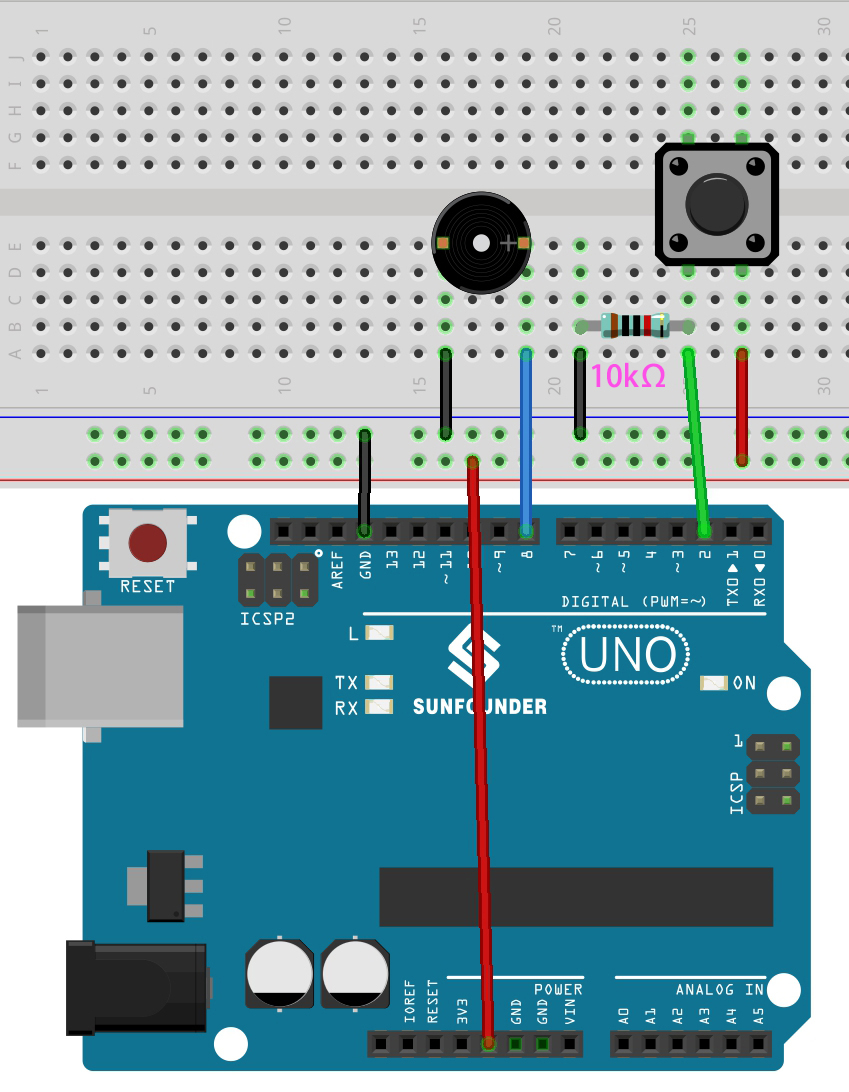

この章では、アクティブブザーとボタンを使用して、割り込みの使用過程を体験します。
loop() 関数では、 delay(1000) を使用して秒をカウントします。 ボタンを使ってブザーを制御する部分をISRに入れることで、delayの影響を受けずにタスクをスムーズに完了させることができます。

回路図
../_images/circuit_8.6_interval.png
配線図
../_images/interrupt_bb.jpg

コードが正常にアップロードされると、シリアルモニタをオンにして、毎秒自動でインクリメントされる数字が表示されます。ボタンを押すと、ブザーが鳴ります。 ボタンで制御されるブザー機能とタイミング機能は互いに競合しません。
