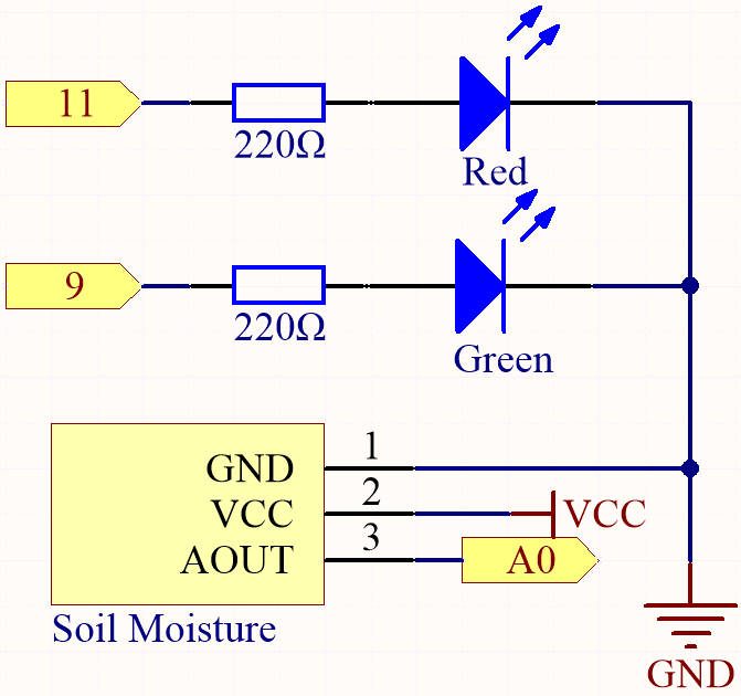

回路図
../_images/circuit_8.2_threshold.png

コードが正しくアップロードされた後、しきい値が正しく設定されている場合、土壌が乾燥していると赤いLEDが点灯して水をやる必要があることを知らせます。水をやった後、緑のLEDが点灯します。
どのように動作するのか?
void loop() {
    int sensorValue = analogRead(soilMoisture);
    Serial.println(sensorValue);
    if (sensorValue > threshold) {
        digitalWrite(redPin, HIGH); // 赤いLEDを点灯
        digitalWrite(greenPin, LOW); // 緑をオフ
    } else {
        digitalWrite(greenPin, HIGH); // 緑のLEDを点灯
        digitalWrite(redPin, LOW); // 赤をオフ
まず、 threshold 値を設定し、その後、土壌湿度モジュールの値を読み取ります。湿度が高くなるとその値は減少します。現在読み取った値が設定した threshold よりも大きい場合、赤いLEDを点灯させ、そうでない場合は緑のLEDを点灯させます。
この threshold 値は実際の状況に応じて調整する必要があります。まず、コードをアップロードし、シリアルモニタを開いて値を確認します。濡れている状態と乾燥している状態の値を記録し、その中間の値を threshold 値として選択します。
