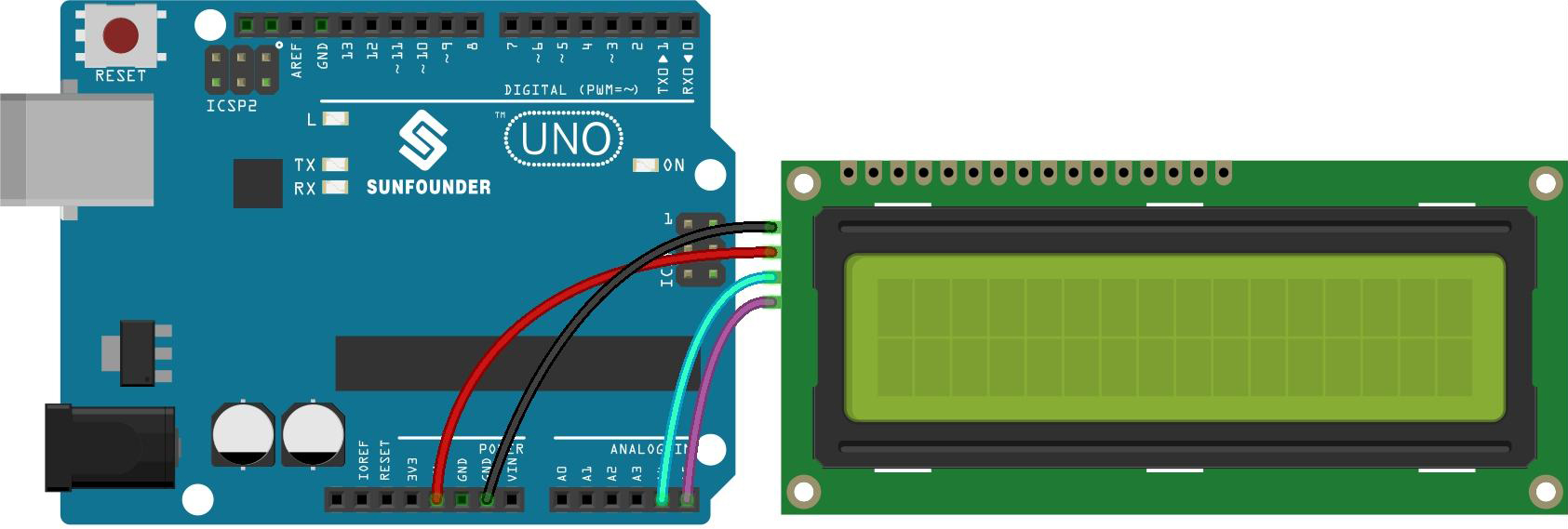

回路図
../_images/circuit_7.1_lcd1602.png
配線図
../_images/lcd_bb.jpg
