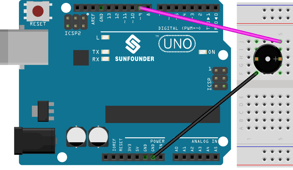

回路図
../_images/circuit_6.1_passive.png
ブザーのカソードをGNDに、アノードをデジタルピン9に接続します。
配線図
../_images/custom_tone_bb.jpg
