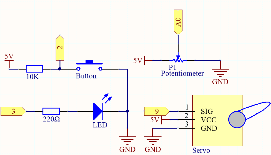

回路図
../_images/circuit_515_eeprom.png

この回路を使用するには、ボタンを押して記録を開始し、ポテンショメータを通じて所望の情報を入力するだけです。現在、ボードはあなたの操作を無限に繰り返します(そして、各反復ごとにLEDが点滅します)。新しい操作を記録するためにボタンを再度押すまでです。resolutionとrecordTimeの値を変更することで、記録される時間を変更することもできます。
