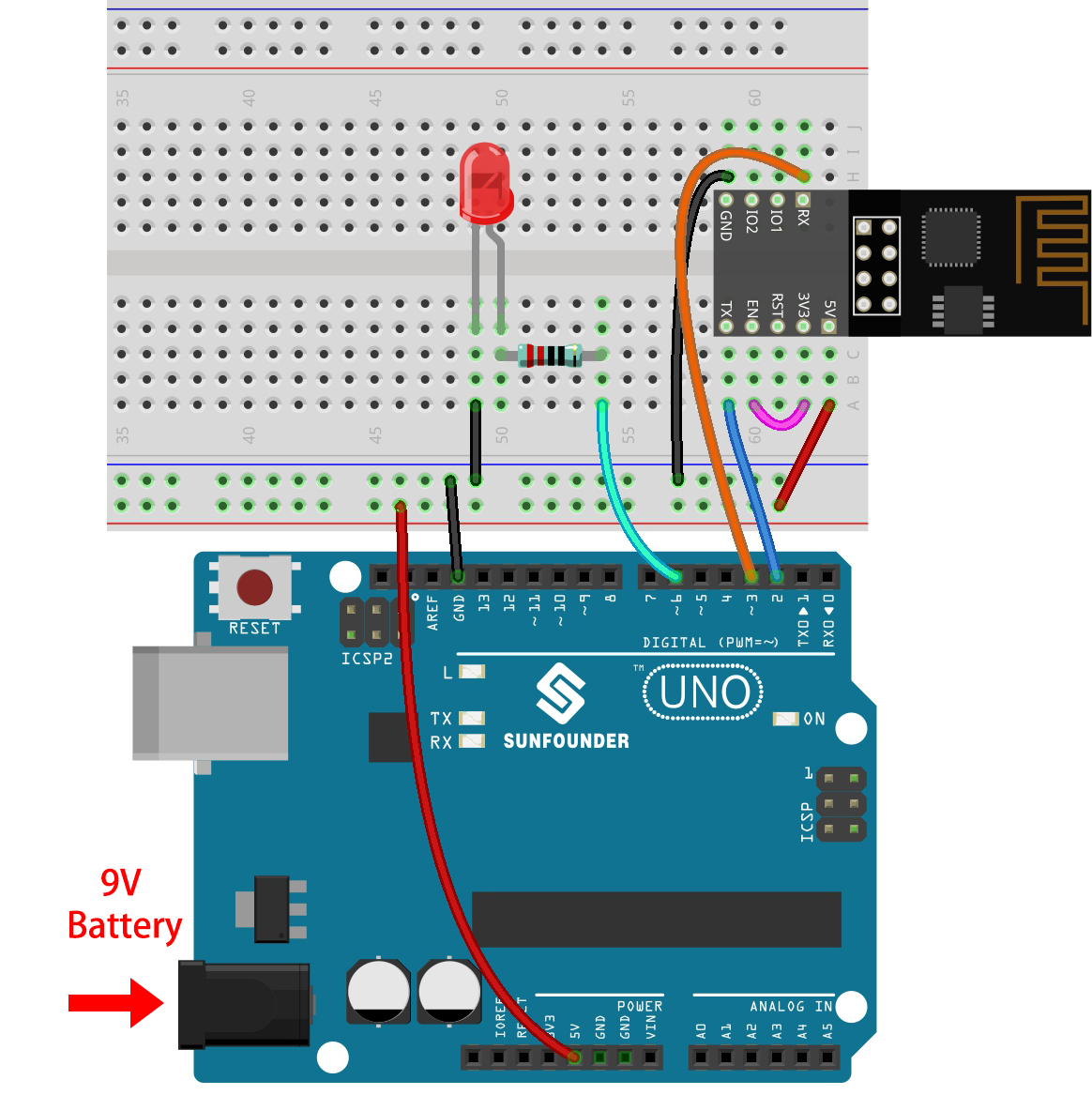

1. Costruisci il circuito
Il modulo ESP8266 richiede una corrente elevata per fornire un ambiente operativo stabile, quindi assicurati che la batteria da 9V sia collegata.

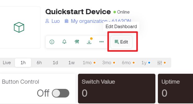

  1. Vai al dispositivo Quickstart Device che hai creato in precedenza, fai clic sull’icona edit dashboard.
    ../_images/blynk_edit_dashboard.png

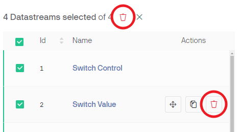

  3. Per completare la configurazione, rimuovi tutti i Datastream dalla pagina dei Datastream.
    ../_images/blynk_edit_datastream_delete.png

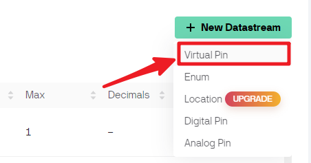

  4. Crea un Datastream di tipo Virtual Pin, che verrà utilizzato per controllare il LED con l’interruttore di Blynk.
    ../_images/blynk_edit_virtualpin.png

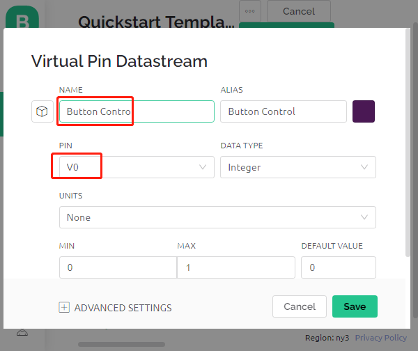

  5. Configura il Virtual Pin. Poiché il pulsante e il LED devono solo essere accesi e spenti, imposta il TIPO DI DATO su Integer e MIN e MAX su 0 e 1.
    ../_images/sp220609_115520.png

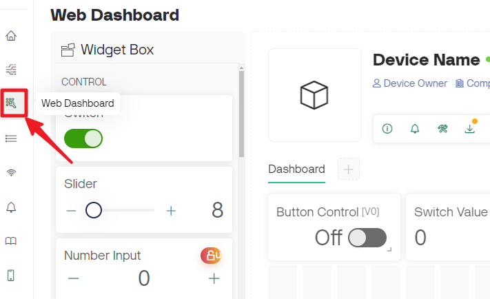

  6. Vai alla pagina Web Dashboard.
    ../_images/blynk_edit_web_dashboard.png

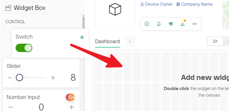

  8. Trascina e rilascia un widget switch dalla Widget Box a sinistra.
    ../_images/blynk_edit_drag_switch_widget.png

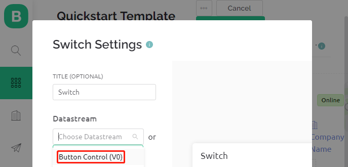

  10. Seleziona Datastream come quello che hai configurato in precedenza.
    ../_images/sp220609_133741.png

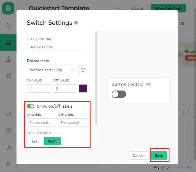

  11. Dopo aver selezionato il Datastream, vedrai alcune impostazioni personalizzabili, quindi premi Salva.
    ../_images/sp220609_133950.png

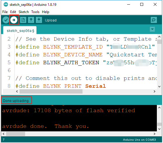

  1. Apri il file 2.get_data_from_blynk.ino nel percorso 3in1-kit\iot_project\2.get_data_from_blynk, oppure copia questo codice nell”Arduino IDE.
  2. Sostituisci il Template ID, Device Name e Auth Token con i tuoi. Devi anche inserire il ssid e la password del WiFi che stai utilizzando. Per tutorial dettagliati, fai riferimento a 1.3 Collegare la scheda R3 a Blynk.
  3. Dopo aver selezionato la scheda e la porta corrette, fai clic sul pulsante Upload.
    ../_images/2_upload.png

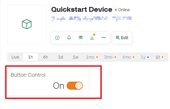

  5. Tornando su Blynk, potrai vedere che lo stato è cambiato da offline a online e ora puoi usare il widget switch su Blynk per controllare il LED collegato alla scheda R3.
    ../_images/blynk_button_on.png
