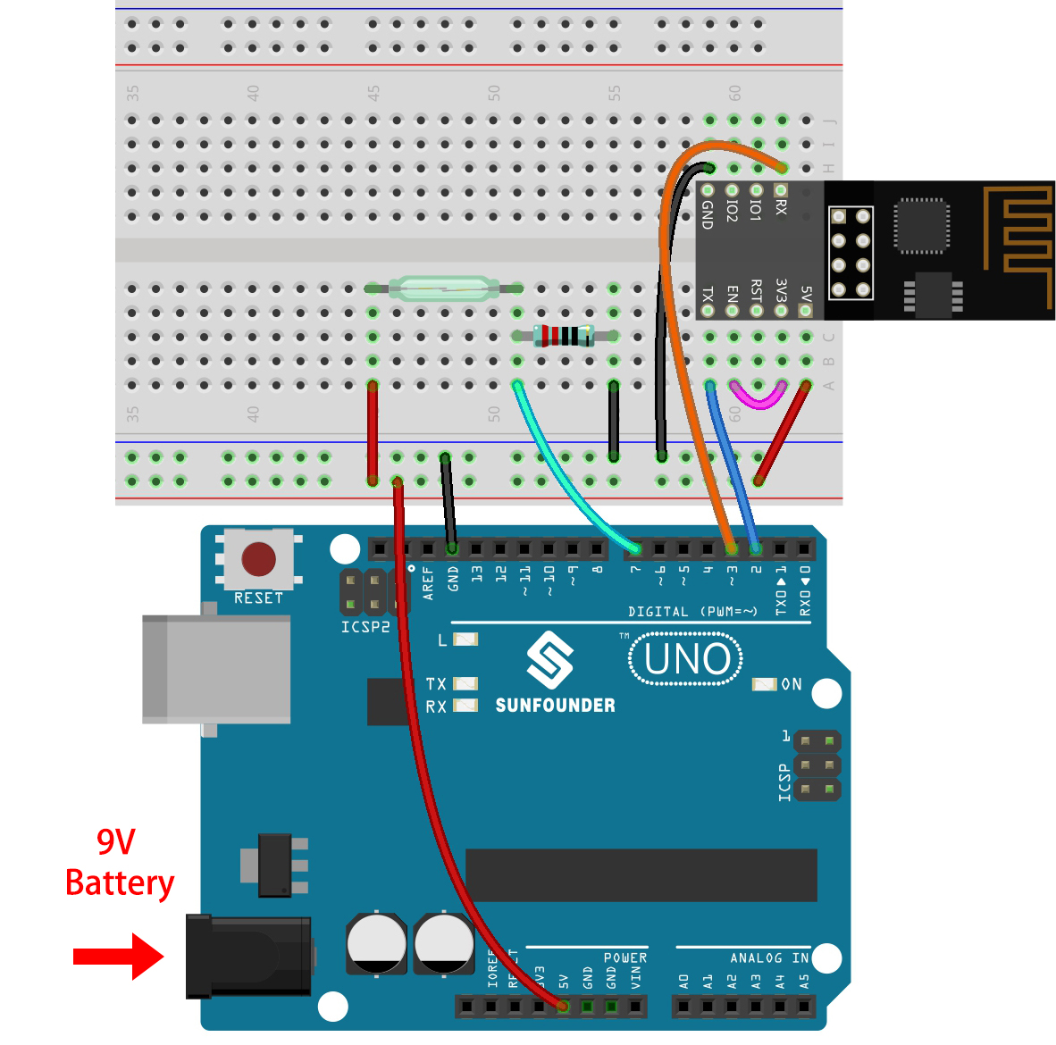

1. Costruisci il Circuito
Il modulo ESP8266 richiede un’elevata corrente per garantire un ambiente operativo stabile, quindi assicurati che la batteria da 9V sia collegata.

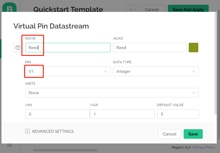

  1. Crea un Datastream di tipo Pin Virtuale nella pagina Datastream per ottenere il valore dell’interruttore Reed. Imposta il TIPO DI DATO su Intero e MIN e MAX rispettivamente su 0 e 1.
    ../_images/sp220609_162548.png

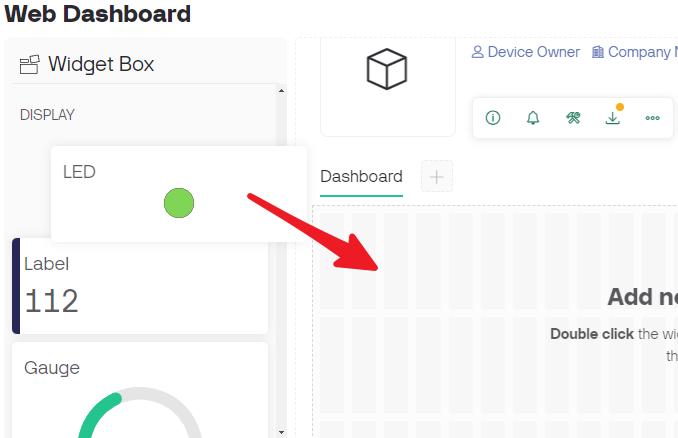

  2. Trascina un widget LED sulla pagina della Dashboard Web, a un valore di 1 si accenderà (con colore), altrimenti sarà bianco.
    ../_images/blynk_edit_drag_led_widget.png

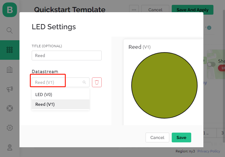

  3. Nella pagina delle impostazioni del widget LED, seleziona Datastream come Reed(V1) e salvalo.
    ../_images/sp220609_163502.png

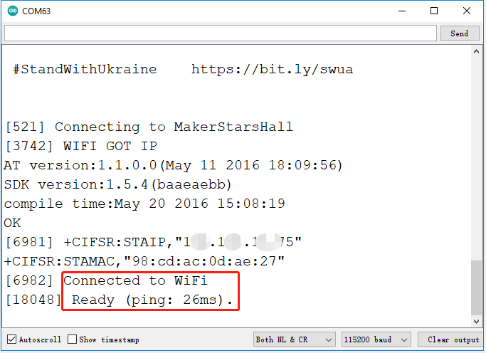

  4. Apri il monitor seriale (imposta la velocità a 115200) e attendi che venga visualizzato un messaggio di connessione avvenuta con successo.
    ../_images/2_ready.png
    Se viene visualizzato il messaggio ESP non risponde quando ti connetti, segui questi passaggi.
    • Assicurati che la batteria da 9V sia collegata.
    • Ripristina il modulo ESP8266 collegando il pin RST a GND per 1 secondo, quindi scollegalo.
    • Premi il pulsante di reset sulla scheda R3.
    A volte potrebbe essere necessario ripetere l’operazione 3-5 volte, sii paziente.
