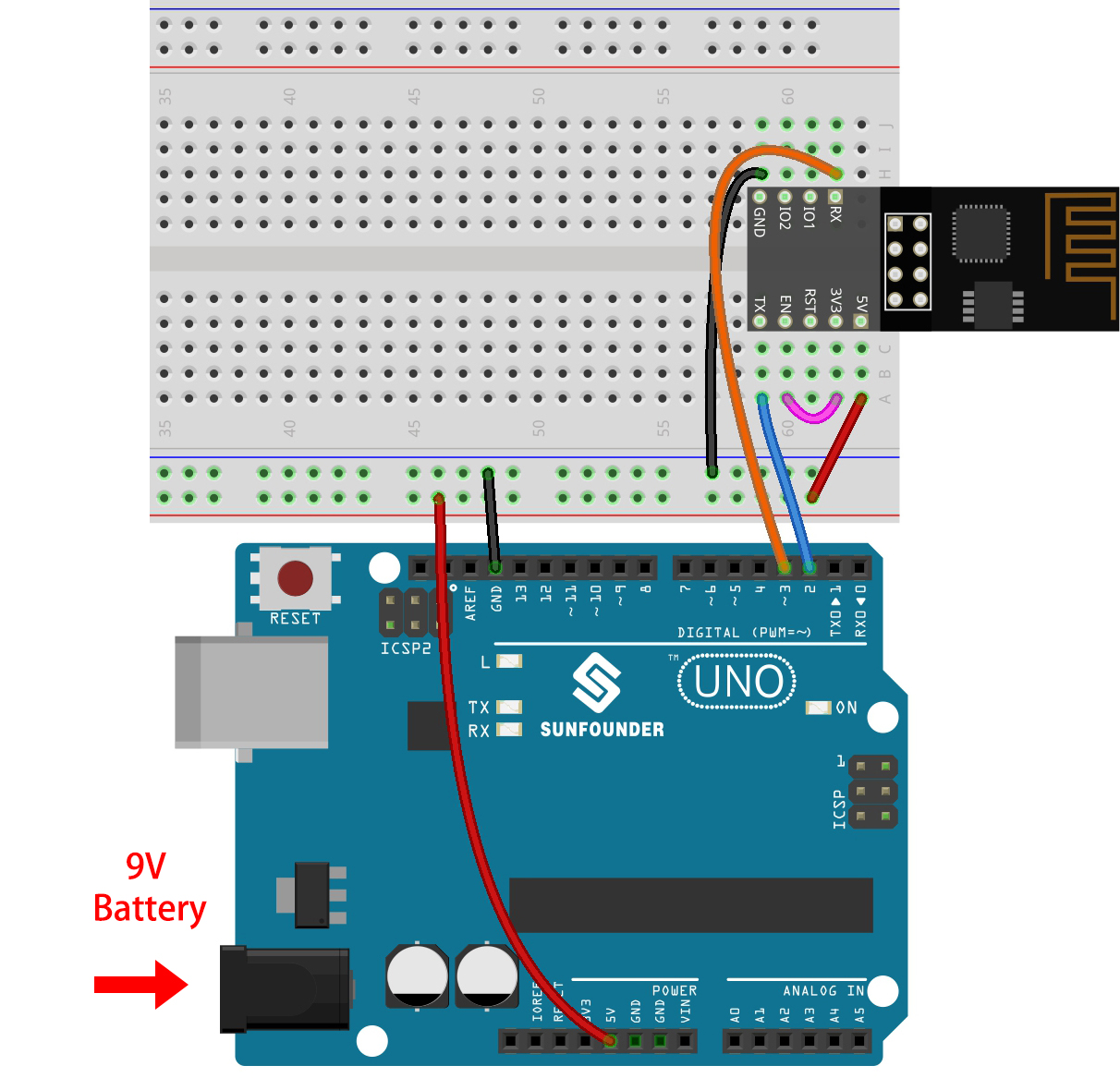

  1. Ricollega il modulo ESP8266 e la scheda R3, qui viene utilizzata la seriale software, quindi TX e RX sono collegati rispettivamente ai pin 2 e 3 della scheda R3.
    Il modulo ESP8266 richiede un’elevata corrente per fornire un ambiente operativo stabile, quindi assicurati che la batteria da 9V sia collegata.

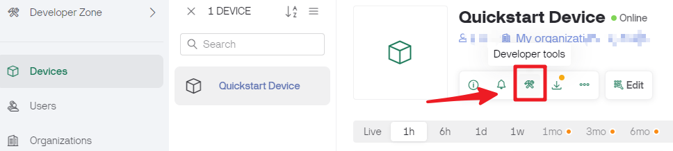

  2. Clicca sulla pagina dispositivi e vedrai il nuovo dispositivo che hai appena creato. Quindi, fai clic su strumenti per sviluppatori.

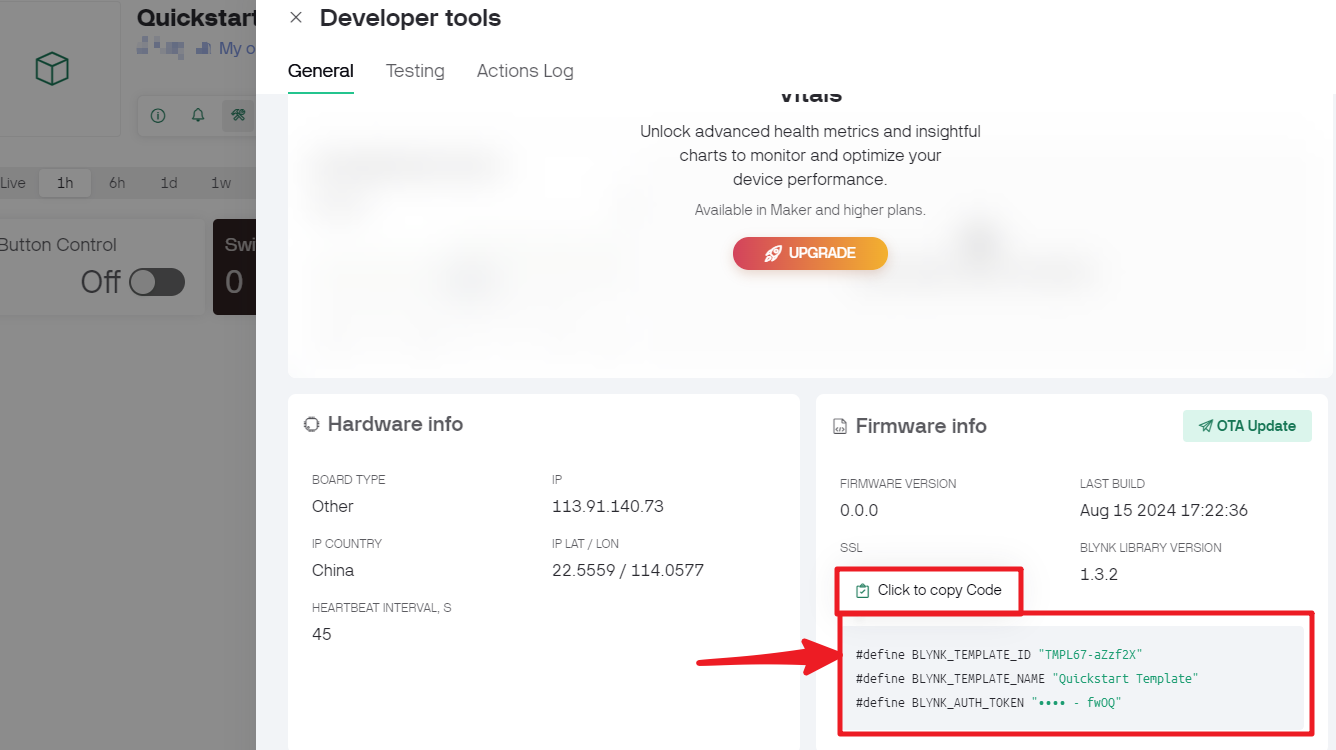

  3. Vedrai TEMPLATE_ID, DEVICE_NAME e AUTH_TOKEN nelle Firmware info, e dovrai copiarli successivamente.
    ../../_images/blynk_copy_firmwareinfo.png
  4. Apri il file 1.connect.ino sotto il percorso 3in1-kit\iot_project\1.connect. Oppure copia questo codice nell”Arduino IDE.
  5. Sostituisci le seguenti tre righe di codice che puoi copiare dalle Firmware info del tuo account. Queste tre righe di codice permetteranno alla tua scheda R3 di trovare il tuo account Blynk.

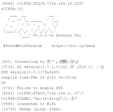

  7. Carica il codice sulla scheda R3, quindi apri il monitor seriale e imposta il baud rate su 115200. Quando la scheda R3 comunica correttamente con Blynk, il monitor seriale mostrerà il carattere ready.
    ../../_images/blynk_connect_network.png
    Se compare il messaggio ESP non risponde quando ti connetti, segui questi passaggi.
    • Assicurati che la batteria da 9V sia collegata.
    • Resetta il modulo ESP8266 collegando il pin RST a GND per 1 secondo, quindi scollegalo.
    • Premi il pulsante di reset sulla scheda R3.
    A volte, potrebbe essere necessario ripetere l’operazione sopra 3-5 volte, sii paziente.
