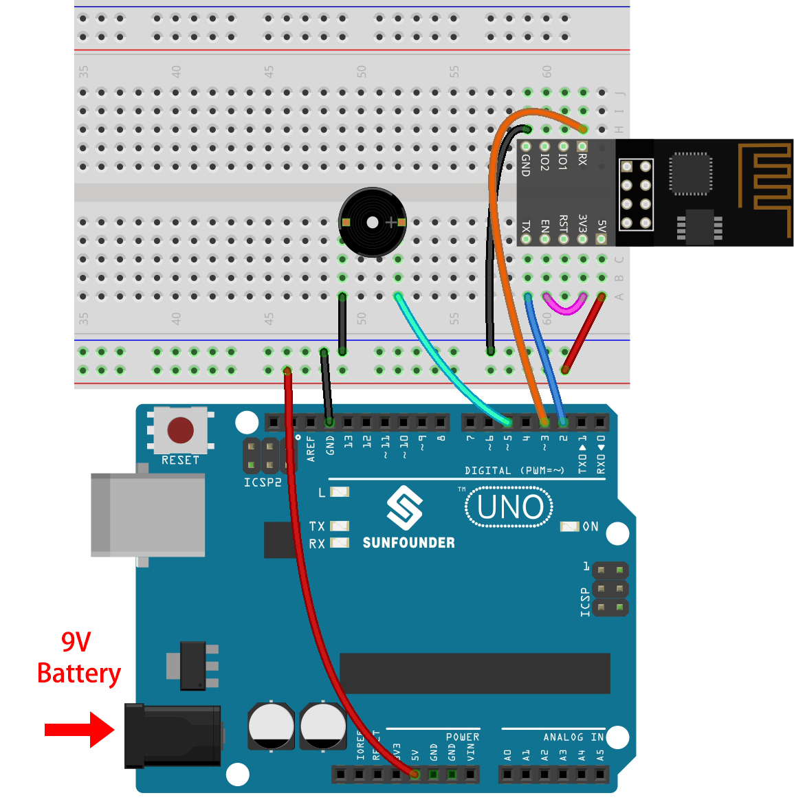

1. Costruisci il circuito
Il modulo ESP8266 richiede un’elevata corrente per garantire un ambiente di funzionamento stabile, quindi assicurati che la batteria da 9V sia collegata.

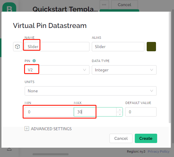

  1. Crea un Datastream di tipo Virtual Pin sulla pagina Datastream come il valore modificato dal widget Slider aggiunto successivamente o dal codice. Imposta il DATA TYPE su Integer e MIN e MAX su 0 e 30.

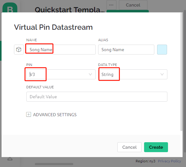

  2. Crea anche un altro Datastream di tipo Virtual Pin per visualizzare il nome della canzone, e imposta il DATA TYPE su String.

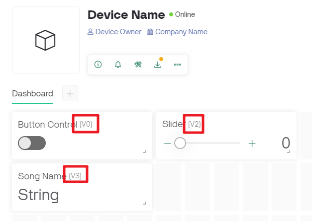

  3. Vai alla pagina Wed Dashboard, trascina un widget Switch e imposta Datastream su V0 (V0 è già impostato in 2. Ottenere dati da Blynk); trascina un widget Label e impostalo su V3; trascina un widget Slider e impostalo su V2.
    ../_images/blynk_music_cloud.png
I tuoi Virtual Pin potrebbero essere diversi dai miei, dovrai quindi modificarli nel codice in base ai tuoi.
