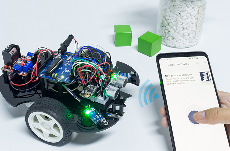

Abbiamo utilizzato l’APP Blynk sul cellulare per controllare l’auto in questo progetto. Ma è necessario fare riferimento a Progetti con la Macchina per assemblare l’auto e avere una comprensione di base del suo funzionamento. Nell’era della diffusione della rete 5G, questa modalità potrebbe diventare uno dei principali metodi di produzione in molte industrie, quindi sperimentiamo questo approccio in anticipo.

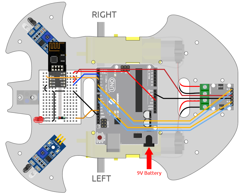

1. Costruisci il circuito
../_images/wiring_iot_car.png

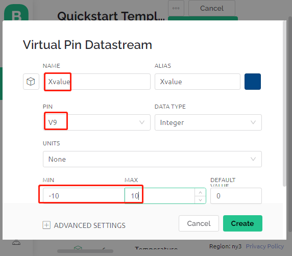

  1. Crea un Datastream di tipo Virtual Pin sulla pagina Datastream, per registrare il valore dell’asse X del joystick. Imposta NAME su Xvalue, DATA TYPE su Integer, e MIN e MAX su -10 e 10.

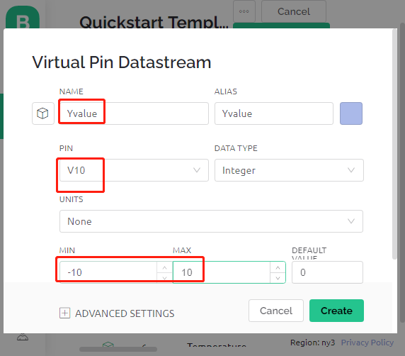

  2. Crea un Datastream di tipo Virtual Pin per registrare il valore dell’asse Y del joystick. Imposta NAME su Yvalue, DATA TYPE su Integer, MIN e MAX su -10 e 10.

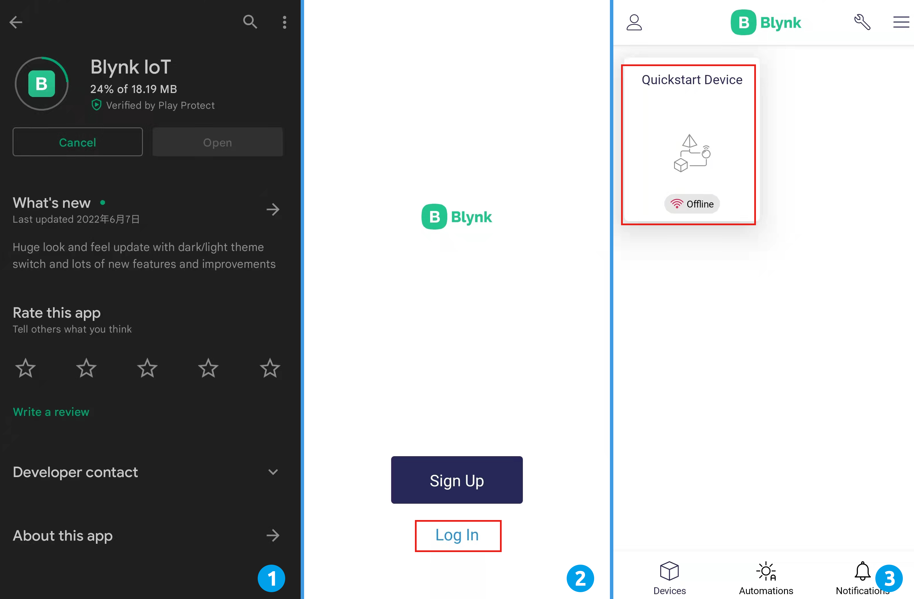

  1. Cerca «Blynk IoT» (non Blynk(legacy)) in GOOGLE Play o APP Store per scaricarlo.
  2. Dopo aver aperto l’APP, effettua l’accesso, utilizzando lo stesso account del client web.
  3. Vai su Dashboard (se non ne hai uno, creane uno) e vedrai che i Dashboard per cellulare e web sono indipendenti tra loro.
