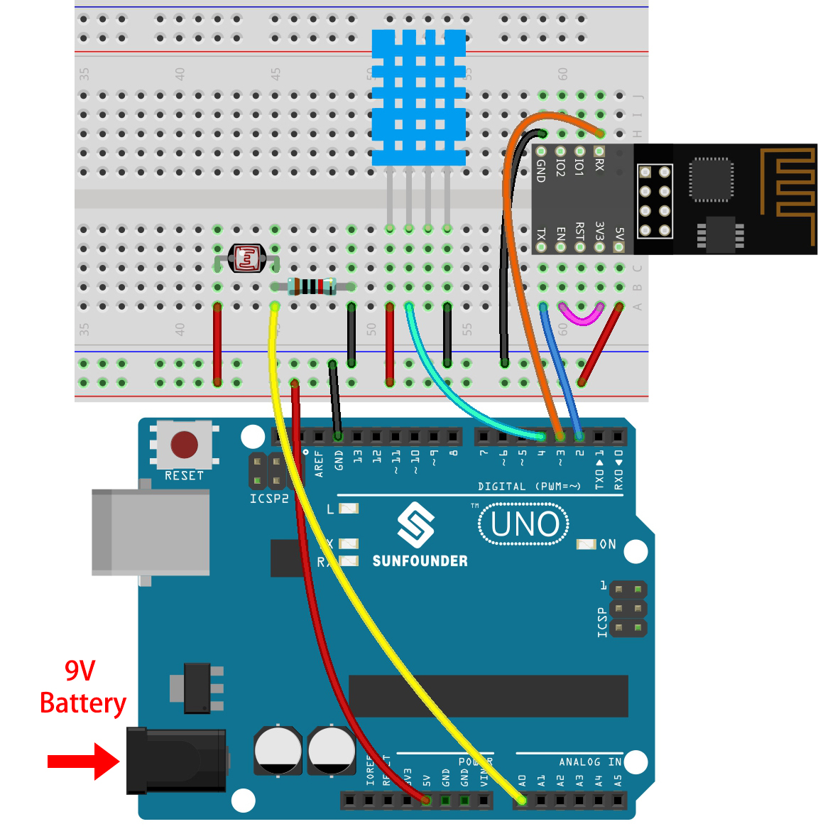

1. Costruisci il Circuito
Il modulo ESP8266 richiede un’elevata corrente per garantire un ambiente di funzionamento stabile, quindi assicurati che la batteria da 9V sia collegata.

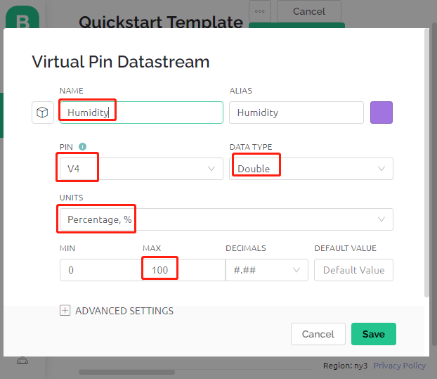

  1. Per registrare i valori di umidità, crea un Datastream di tipo Virtual Pin nella pagina Datastream. Imposta il TIPO DI DATO su Double e MIN e MAX su 0 e 100. Imposta anche le unità su Percentuale, %.

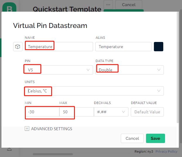

  2. Successivamente, crea un Datastream di tipo Virtual Pin per registrare la temperatura. Imposta il TIPO DI DATO su Double, MIN e MAX su -30 e 50, e le unità su Celsius, °C.

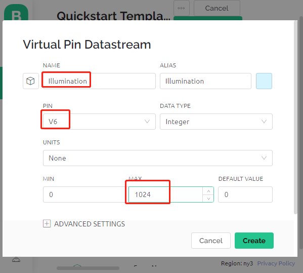

  3. Crea anche un Datastream di tipo Virtual Pin per registrare l’intensità della luce. Utilizza il tipo di dato predefinito - Integer, con MIN e MAX impostati su 0 e 1024.

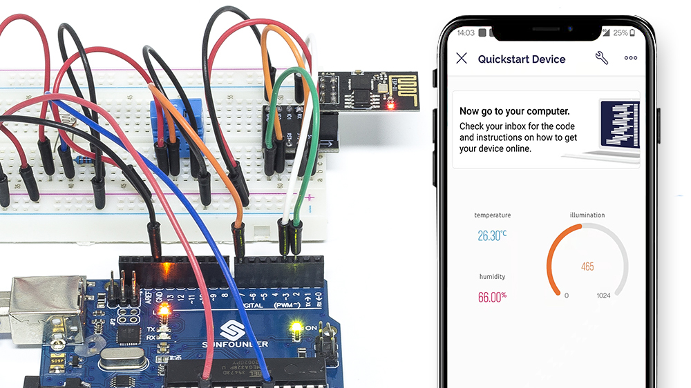

  5. Ora vedrai la temperatura, l’umidità e l’intensità della luce dell’ambiente su Blynk.
