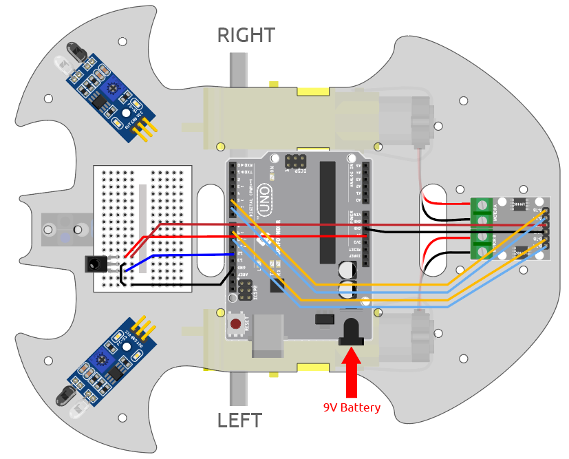

Collegamenti
Ora costruisci il circuito seguendo lo schema qui sotto.
Ricevitore IR
Scheda R3
OUT
12
GND
GND
VCC
5V
../_images/car_9.png
