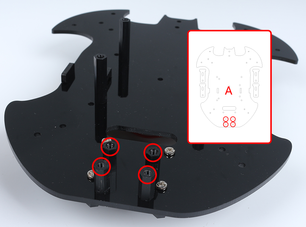

  2. Posiziona la scheda sul tavolo come mostrato nell’immagine, il lato con lo stesso foro della scheda R3 lo chiameremo A; il retro è B. Questo ti aiuterà a evitare errori durante l’assemblaggio.
    ../_images/IMG_9145.JPG

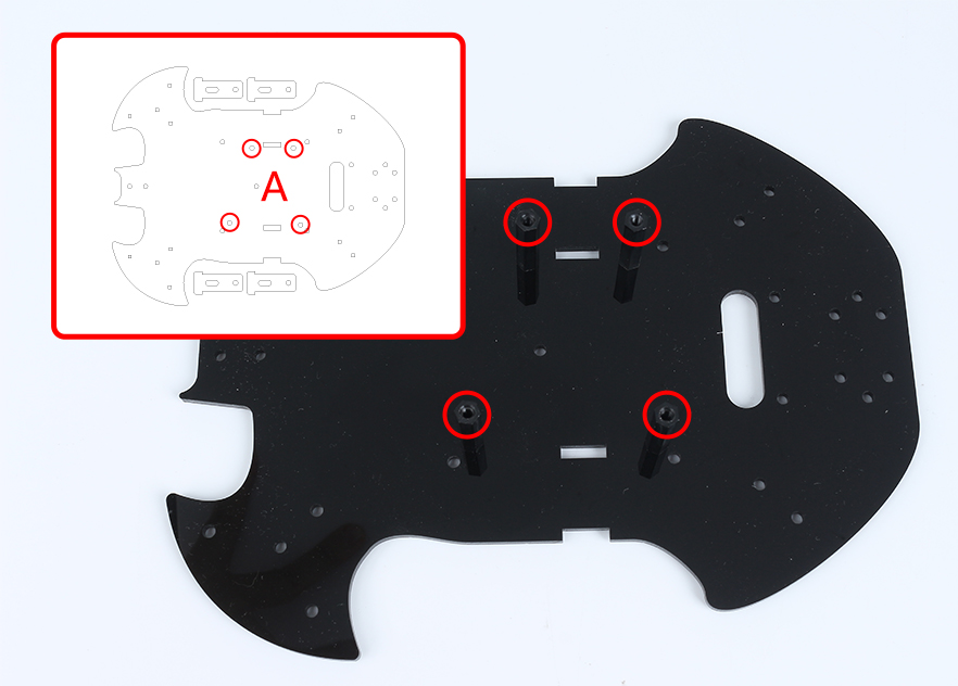

  3. Monta il distanziatore M3x24mm con le viti M3x6mm nella posizione mostrata di seguito.
    ../_images/IMG_9151.JPG

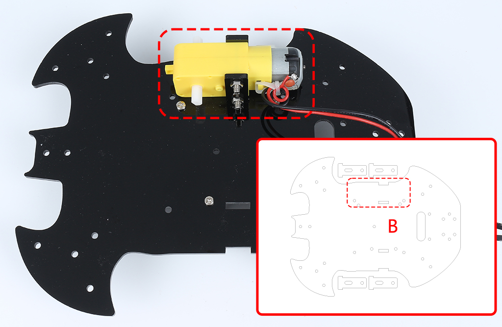

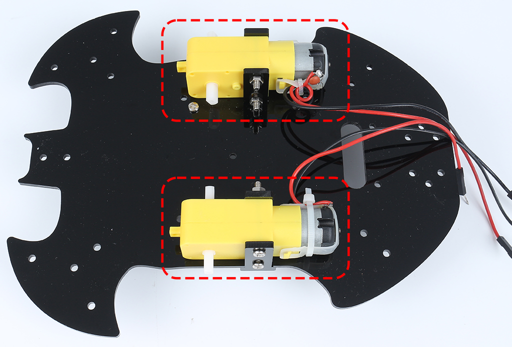

  4. Gira il lato B, usa le viti M3x30mm e i dadi M3 per fissare il motore TT. Due dettagli importanti: 1 - l’albero di uscita è rivolto verso il lato a forma di pipistrello; 2 - il cavo del motore è rivolto verso l’interno.
    ../_images/IMG_9153.JPG
  5. Monta l’altro motore TT, prestando attenzione alla direzione dell’albero di uscita e del cavo.

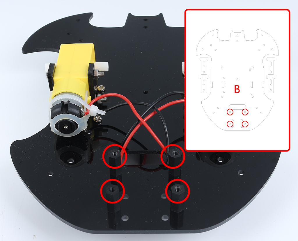

  6. Usa le viti M3x6mm per montare il distanziatore M3x10mm nella posizione indicata di seguito.
    ../_images/IMG_9157.JPG

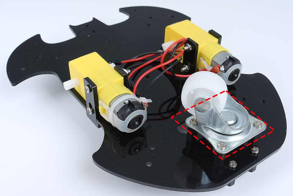

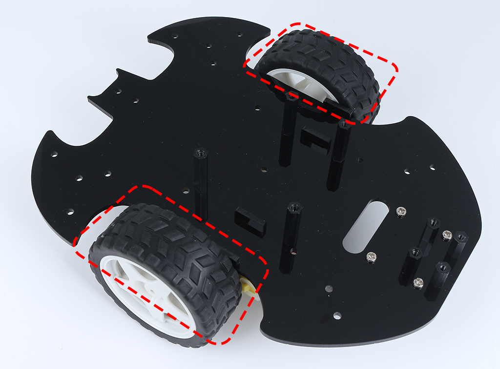

  8. Usa le viti M3x6mm per montare la ruota universale.
    ../_images/IMG_9175.JPG
  9. Monta le 2 ruote e la struttura di base dell’auto sarà completata.
    ../_images/IMG_9179.JPG

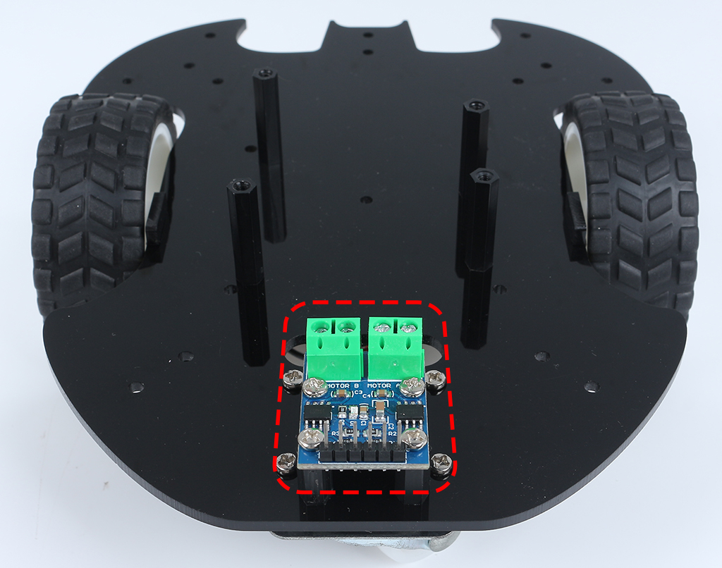

  10. Fissa il modulo L9110 con le viti M2.5x6mm.
    ../_images/IMG_9182.JPG

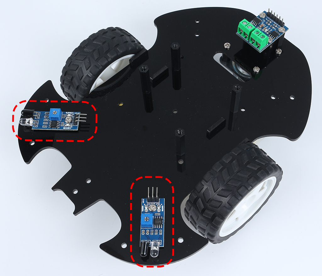

  11. Monta i due moduli IR Obstacle con le viti M3x10mm e i dadi M3.
    ../_images/IMG_9185.JPG

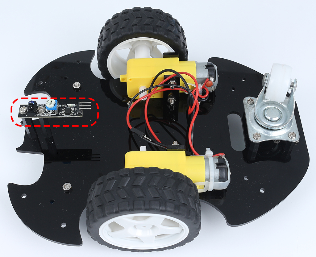

  12. Gira il lato B e monta il modulo Line Track con quattro viti M3x6mm e due distanziatori M3x24mm.
    È consigliabile fissare prima i distanziatori M3x24mm al modulo Line Track.
    Una nota importante: i pin del sensore di linea sono leggermente flessibili e sporgono verso i fori. Quando avviti i distanziatori M3x24mm, applica una leggera pressione per spostare leggermente i pin del sensore.

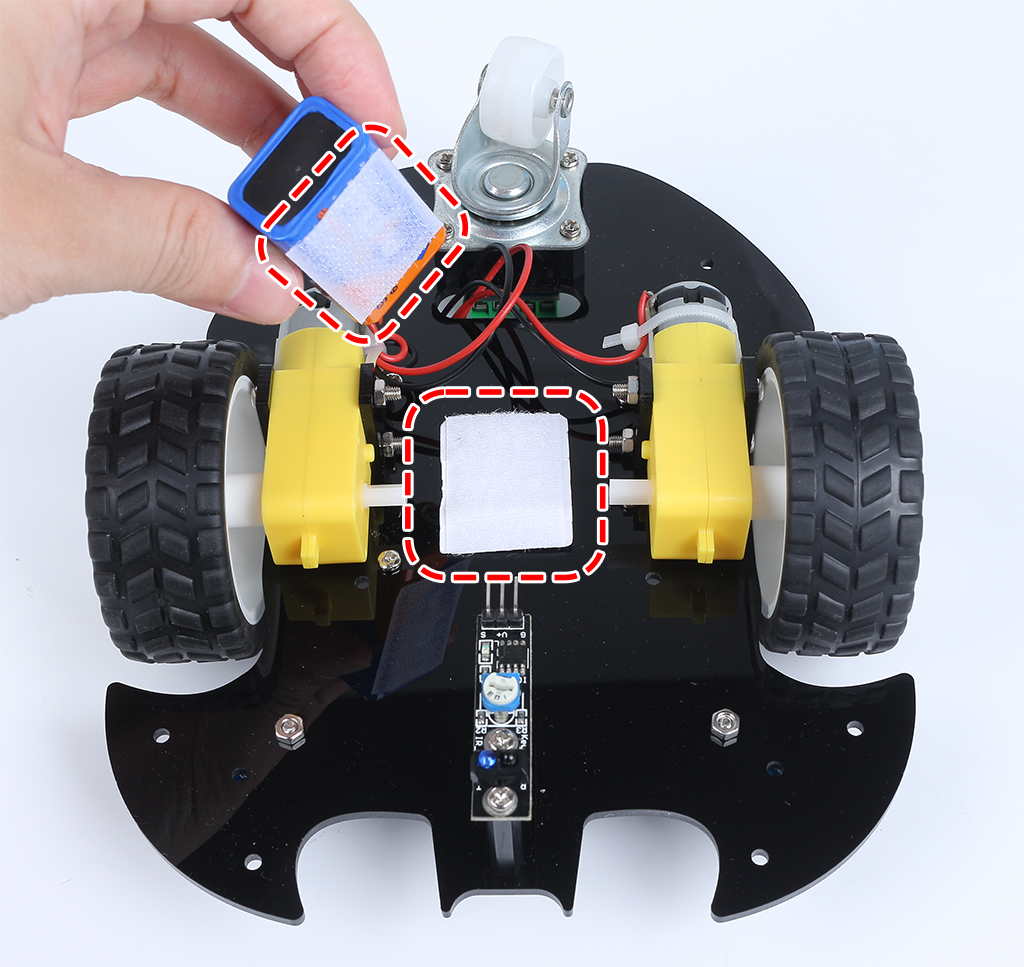

  13. Attacca il velcro sulla batteria da 9V e fissa la clip della batteria. Attacca l’altra sezione del velcro sull’auto per fissare la batteria.
    ../_images/IMG_9189.JPG

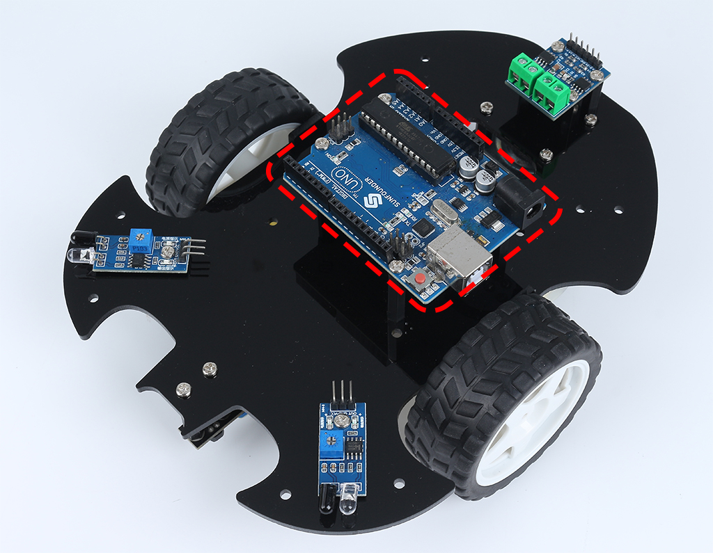

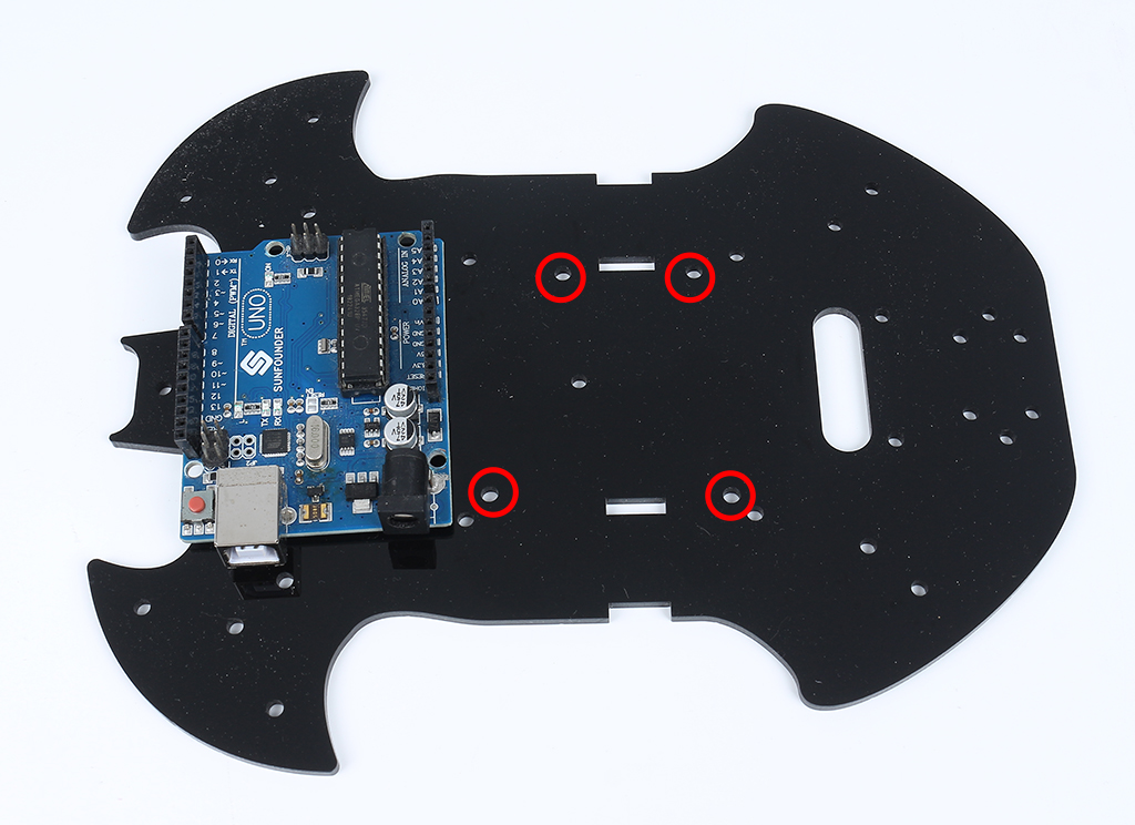

  14. Gira sul lato A e monta la scheda R3 con le viti M3x6mm.
    ../_images/IMG_9196.JPG

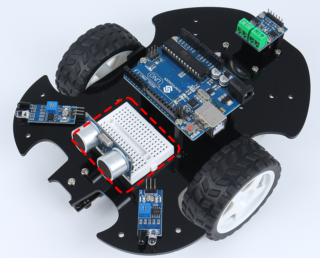

  15. Fissa la breadboard alla parte anteriore dell’auto. Successivamente, potrai aggiungere diversi componenti (ad esempio, il modulo ultrasonico) sulla breadboard come richiesto per il tuo progetto.
    ../_images/IMG_9197.JPG
