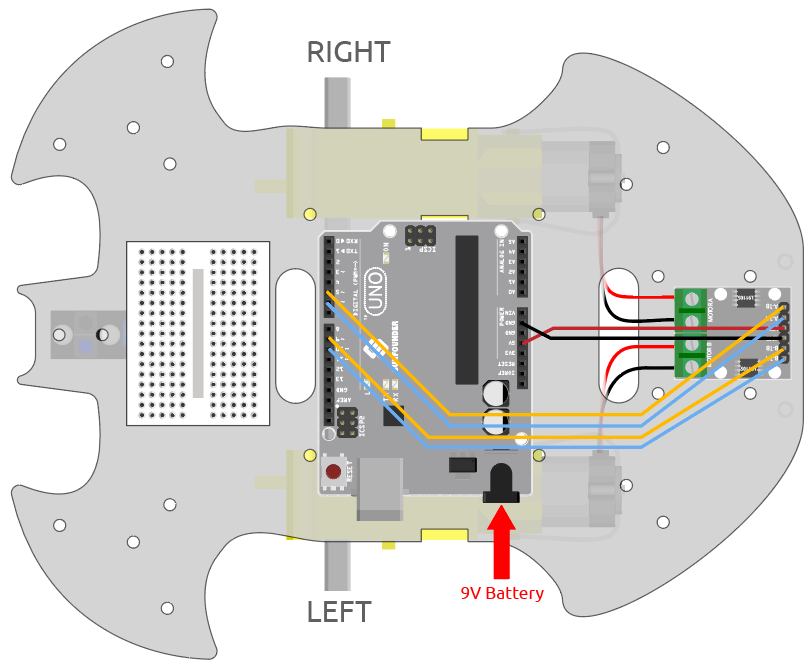

Collega i fili tra il modulo L9110 e la scheda R3 seguendo lo schema qui sotto.
Modulo L9110
Scheda R3
Motore
A-1B
A-1A
B-1B(B-2A)
B-1A
OB(B)
Filo nero del motore destro
OA(B)
Filo rosso del motore destro
OB(A)
Filo nero del motore sinistro
OA(A)
Filo rosso del motore sinistro
../_images/car_2.png
