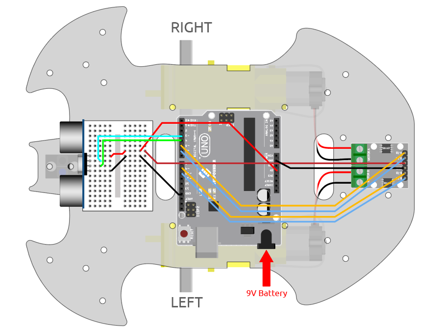

Collegamenti
Un modulo sensore ultrasonico è uno strumento che misura la distanza di un oggetto utilizzando onde sonore ultrasoniche. Ha due sonde. Una invia onde ultrasoniche e l’altra riceve le onde, trasformando il tempo di invio e ricezione in una distanza, rilevando così la distanza tra il dispositivo e un ostacolo.
Ora costruisci il circuito secondo il seguente schema.
Modulo Ultrasonico
Scheda R3
Vcc
5V
Trig
Echo
Gnd
GND
../_images/car_6.png

Dopo che il codice sarà caricato con successo, gira l’auto verso il muro. Se la distanza è troppo grande, l’auto avanzerà; se è troppo vicina, arretrerà; se si trova a una distanza di sicurezza, si fermerà.
