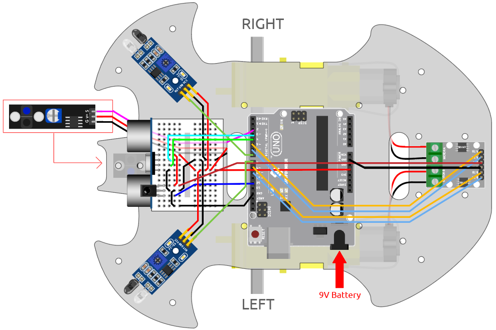

In questo progetto, abbiamo integrato i progetti precedenti - seguire linee, seguire oggetti, evitare ostacoli, guida autonoma, ecc. Queste modalità possono essere cambiate utilizzando i pulsanti del telecomando, permettendoti di avviare la macchina e sperimentare tutte le funzioni contemporaneamente.
Collegamenti
../_images/car_10.png
