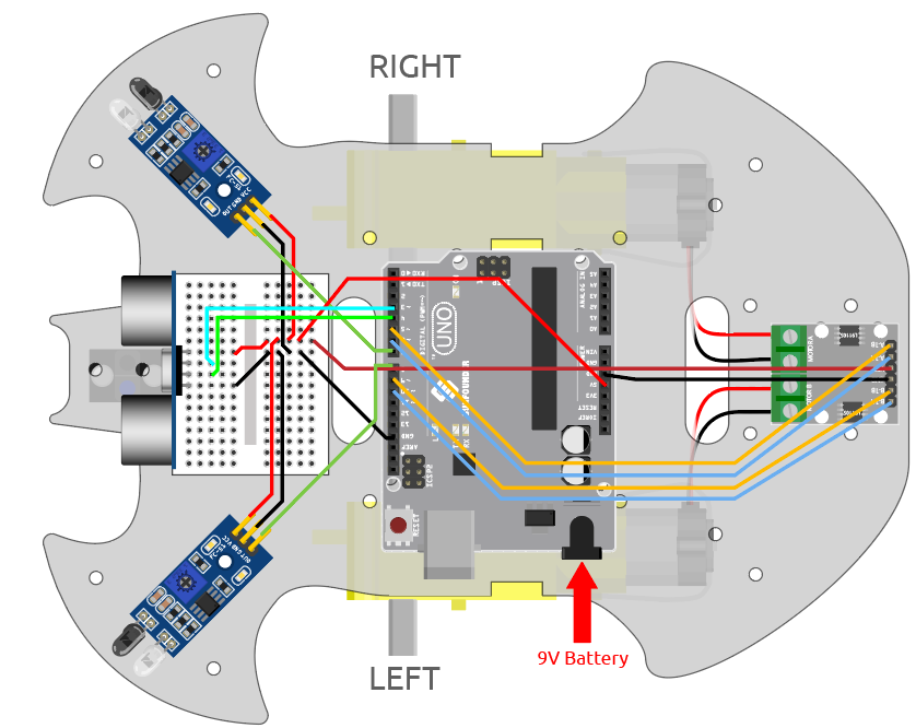

Cablaggio
Collega il modulo a ultrasuoni e i due moduli di evitamento ostacoli IR contemporaneamente.
Collega l’ultrasuono alla scheda R3 come segue.
Modulo a ultrasuoni
Scheda R3
Vcc
5V
Trig
Echo
Gnd
GND
Il cablaggio dei due moduli IR di evitamento ostacoli alla scheda R3 è il seguente.
Modulo IR sinistro
Scheda R3
OUT
GND
GND
VCC
5V
Modulo IR destro
Scheda R3
OUT
GND
GND
VCC
5V

Posiziona l’auto a terra dopo che il codice è stato caricato correttamente. Metti la mano a 5-10 cm davanti all’auto e questa seguirà la tua mano in avanti. Se metti la mano vicino al modulo IR di evitamento ostacoli su entrambi i lati, l’auto si girerà nella direzione corrispondente.
