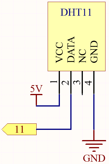

Schéma

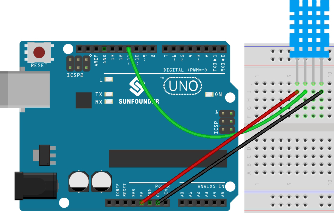

Câblage
../_images/dht11_bb.jpg
  • Ouvrez le fichier 5.11.temperature_humidity.ino situé dans le dossier 3in1-kit\basic_project\5.11.temperature_humidity.
  • Ou copiez ce code dans Arduino IDE.
  • La bibliothèque DHT sensor library est utilisée ici, vous pouvez l’installer depuis le Library Manager.
    ../_images/lib_dht11.png
Après le téléversement réussi du code, vous verrez que le moniteur série affiche en continu la température et l’humidité. Au fur et à mesure que le programme fonctionne de manière stable, ces deux valeurs deviendront de plus en plus précises.
