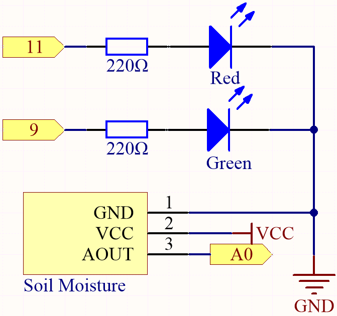

Ici, nous utilisons un capteur d’humidité du sol et 2 LED pour fabriquer un moniteur de pot. Si le sol est trop sec, la LED rouge s’allumera ; si le sol est suffisamment humide, la LED verte s’allumera. Vous devez ajuster manuellement les seuils pour déterminer la sécheresse et l’humidité du sol.

Schéma

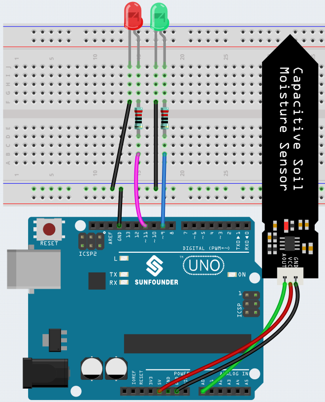

Câblage
../_images/threshold_bb.png
  • Ouvrez le fichier 5.2.threshold.ino sous le chemin 3in1-kit\basic_project\5.2.threshold.
  • Ou copiez ce code dans Arduino IDE.
Après le téléchargement réussi du code, si votre seuil est correctement défini, vous verrez la LED rouge s’allumer lorsque le sol est sec pour vous rappeler que vous devez arroser ; après l’arrosage, la LED verte s’allumera.

Définissez d’abord une valeur de threshold puis lisez la valeur du module d’humidité du sol, sa valeur diminue à mesure que le niveau d’humidité augmente. Si la valeur actuellement lue est supérieure au threshold défini, alors laissez la LED rouge s’allumer, sinon allumez la LED verte.
Cette valeur de threshold doit être ajustée en fonction de la situation réelle, vous pouvez d’abord télécharger le code, puis ouvrir le moniteur série pour vérifier la valeur, enregistrer la valeur dans des conditions humides et sèches, puis choisir une valeur médiane comme valeur de threshold.
