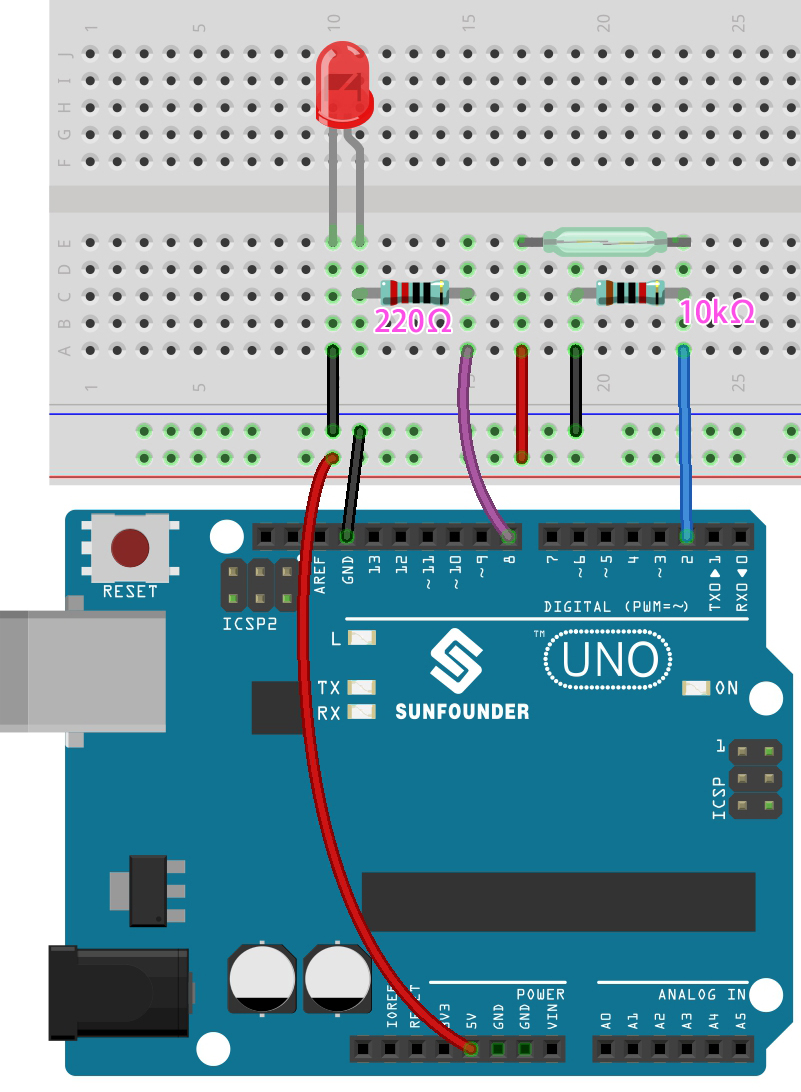

Habituellement, nous utilisons des jugements conditionnels pour réaliser les projets d’interaction avec la réalité les plus basiques. Ici, nous construisons un système de détection de porte avec un interrupteur à lames souples et une LED pour montrer cette logique.
Fixez l’aimant d’un côté de la porte et l’interrupteur à lames souples (avec circuit) de l’autre côté de la porte. Lorsque la porte est fermée, l’aimant est proche de l’interrupteur à lames souples, ce qui l’activera.

Schéma
../_images/circuit_8.1_ifelse.png
Câblage
../_images/if_else_bb.jpg

Après le téléchargement réussi du code, si vous ne fermez pas la porte, la LED s’allumera, vous incitant à fermer la porte.
D’ailleurs, si nous avons besoin de l’effet inverse (allumer la LED lorsque la porte est fermée), nous avons juste besoin de modifier la condition dans le if.
