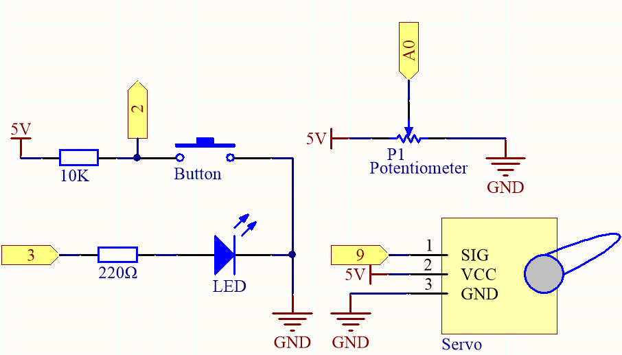

Schéma
../_images/circuit_515_eeprom.png

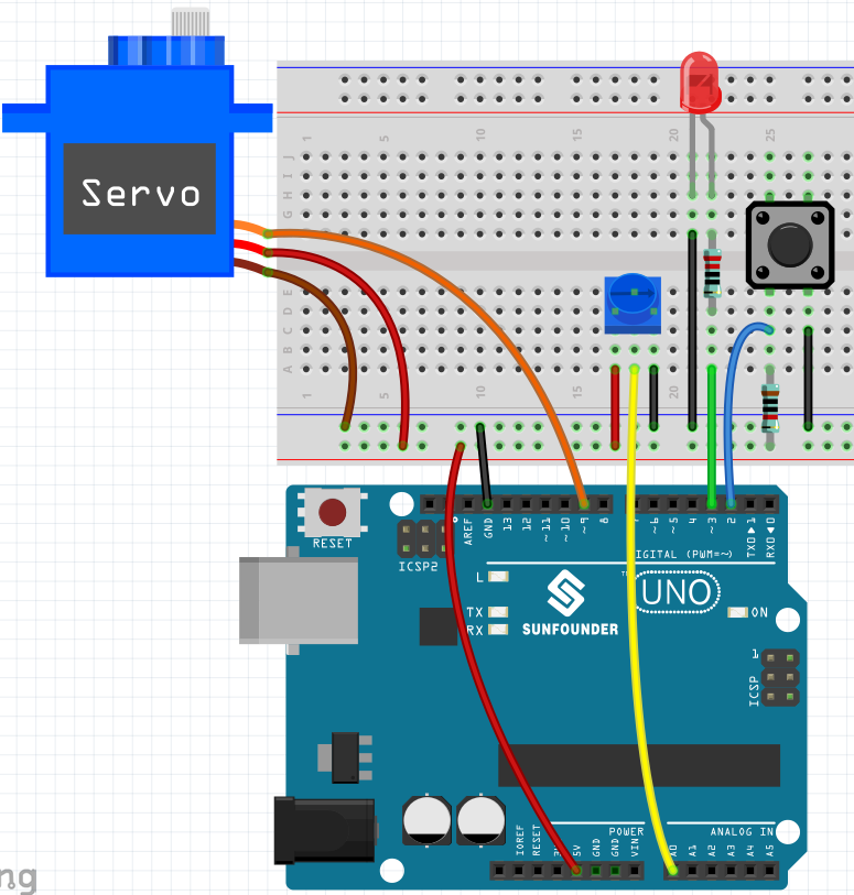

Câblage
../_images/eeprom_servo.png
  • Ouvrez le fichier 5.15.eeproom.ino situé dans le dossier 3in1-kit\basic_project\5.15.eeproom.
  • Ou copiez ce code dans Arduino IDE.
  • Ou téléversez le code via l”Éditeur Web Arduino.
Pour utiliser ce circuit, vous appuyez simplement sur le bouton pour commencer l’enregistrement et entrer les informations souhaitées via un potentiomètre. Désormais, la carte répétera vos actions indéfiniment (et fera clignoter une LED à chaque itération) jusqu’à ce que vous appuyiez à nouveau sur le bouton pour enregistrer de nouvelles actions. Vous pouvez également varier la durée de l’enregistrement en changeant les valeurs de résolution et de recordTime.
