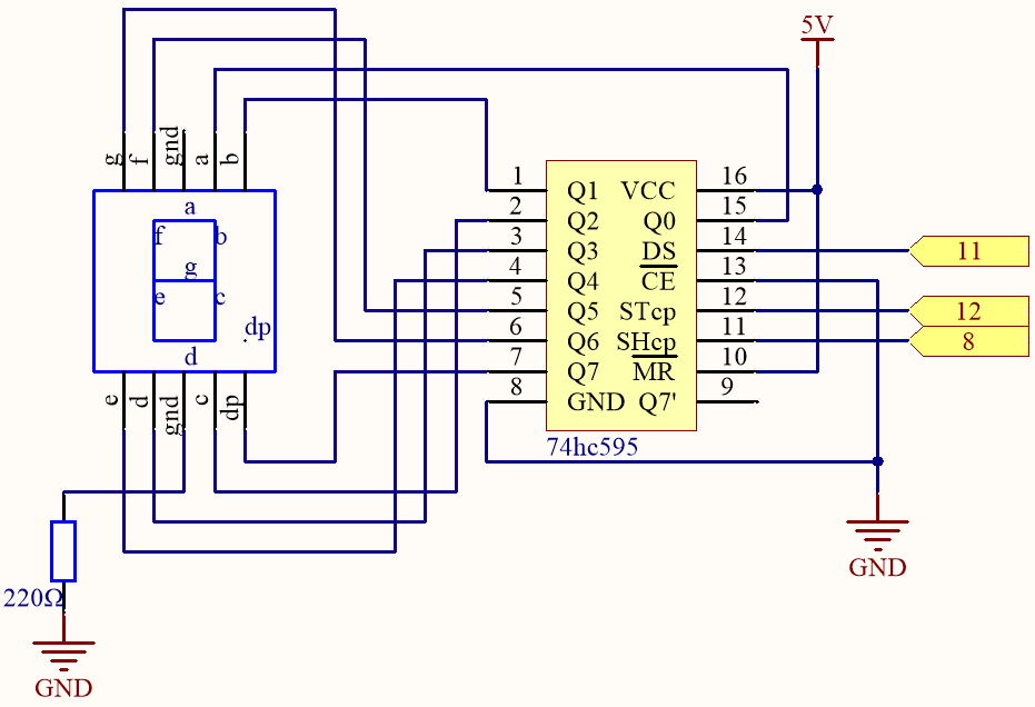

Schéma
../_images/circuit_6.5_segment.png

Comment ça fonctionne ?
shiftOut() permet au 74HC595 de produire 8 signaux numériques. Il envoie le dernier bit du nombre binaire à Q0, et le premier bit à Q7. Autrement dit, écrire le nombre binaire « 00000001 » amènera Q0 à produire un niveau haut et Q1 à Q7 un niveau bas.
Supposons que l’afficheur à 7 segments affiche le chiffre « 2 », nous devons écrire un niveau haut pour a, b, d, e et g, et un niveau bas pour c, f et dp. Cela signifie qu’il faut écrire le nombre binaire « 01011011 ». Pour plus de lisibilité, nous utiliserons la notation hexadécimale « 0x5b ».
../_images/7_segment2.png
De manière similaire, nous pouvons également faire afficher d’autres chiffres à l’afficheur à 7 segments de la même manière. Le tableau suivant montre les codes correspondant à ces chiffres.
Glyph Code
Numbers
Binary Code
Hex Code
00111111
0x3f
00000110
0x06
01011011
0x5b
01001111
0x4f
01100110
0x66
01101101
0x6d
01111101
0x7d
00000111
0x07
01111111
0x7f
01101111
0x6f
Écrivez ces codes dans shiftOut() pour faire afficher les nombres correspondants sur l’Afficheur à Segments LED.
