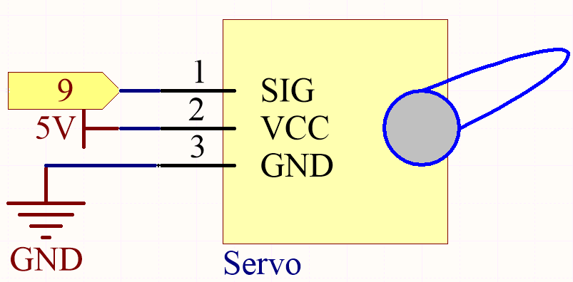

Schéma
../_images/circuit_6.2_servo.png
Dans ce projet, nous utilisons la broche PWM 9 pour piloter le servomoteur, et connectons le fil orange du servomoteur à la broche PWM 9, le fil rouge à 5V et le fil marron à GND.
