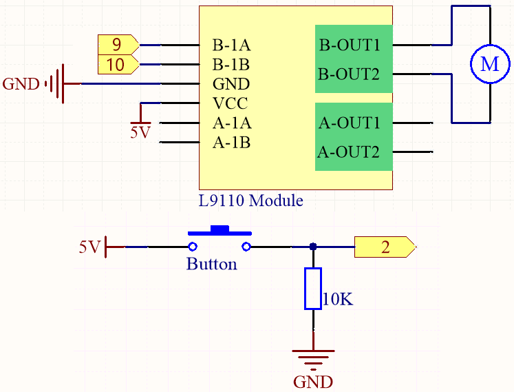

Schéma
../_images/circuit_8.3_statechange.png

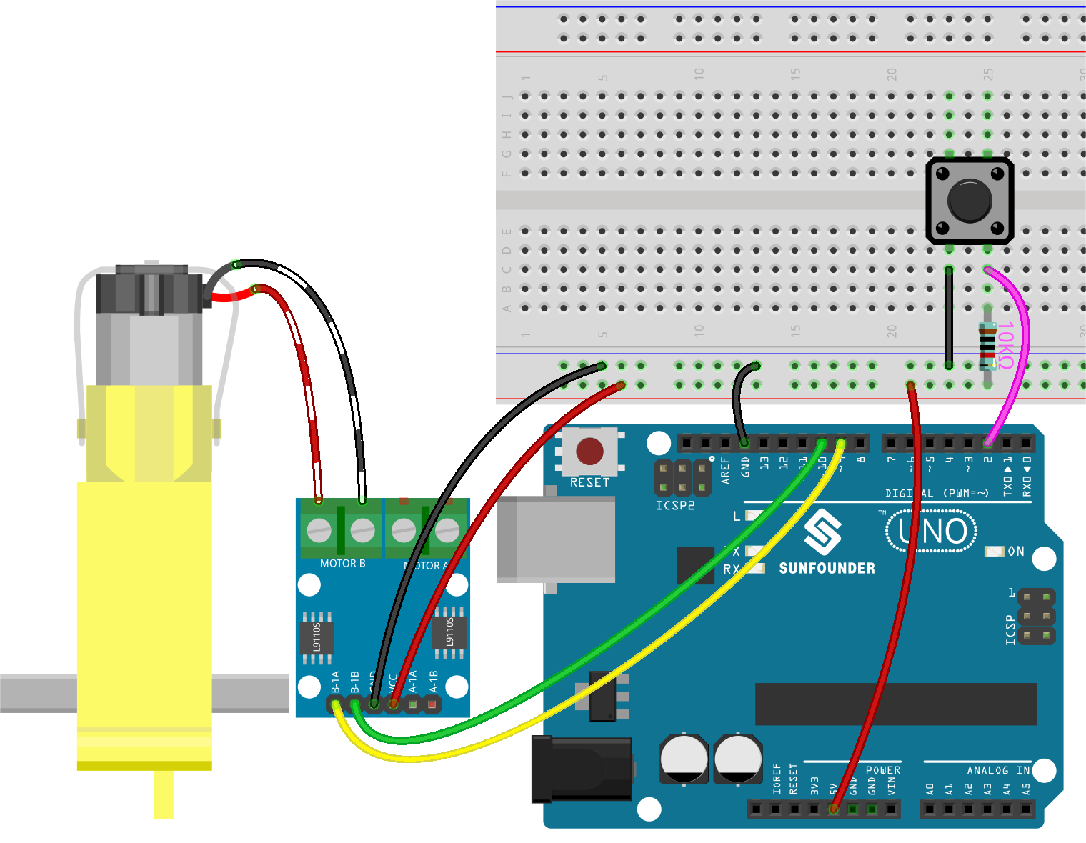

Câblage
../_images/5.3_state_change_l9110_bb.png

Après le téléchargement réussi du code, vous appuyez sur le bouton et le moteur tourne ; jusqu’à ce que vous appuyiez à nouveau sur le bouton, le moteur s’arrête.
