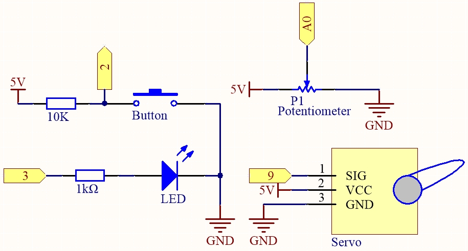

../_images/circuit_515_eeprom.png
配線図
../_images/5.15_eeprom_bb.png
  • 3in1-kit\learning_project\5.15.eeproom のパスの下にある 5.15.eeproom.ino ファイルを開きます。
  • または、このコードを Arduino IDE にコピーします。
この回路を使用するには、ボタンを押して記録を開始し、ポテンショメータを通じて所望の情報を入力します。これで、ボードはあなたのアクションを無限に繰り返します(そして、それぞれの繰り返しでLEDが点滅します)新しいアクションを記録するために再びボタンを押すまで。resolutionとrecordTimeの値を変更することで、記録される時間の長さを変更することもできます。
