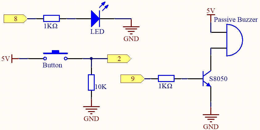

回路図
../_images/circuit_8.5_interval.png

コードが正常にアップロードされると、ブザーが音楽を再生します。ボタンを押すたびに、LEDが点灯します。LEDとブザーの動作は互いに干渉しません。
