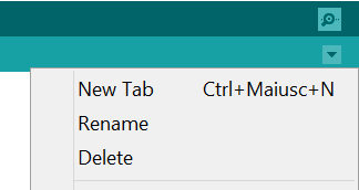

コードファイルを開いた後、 pitches.h コードを開くことができない場合は、手動で1つ作成することができます。手順は以下の通りです:
pitches.h ファイルを作成するには、シリアルモニターアイコンのすぐ下のボタンをクリックして New Tab を選択するか、 Ctrl+Shift+N を使用します。
../_images/image124.png
次に、以下のコードをペーストして、それを pitches.h として保存します:
