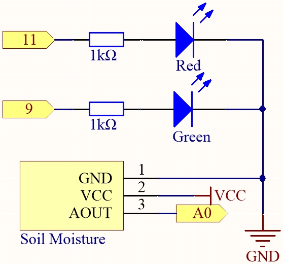

ここでは、土の湿度センサーと2つのLEDを使用して、鉢のモニターを作成します。土が乾燥していると赤いLEDが点灯し、土が十分に湿っていると緑のLEDが点灯します。土の乾燥と湿潤を判定する閾値は手動で調整する必要があります。

回路図
../_images/circuit_8.2_threshold.png

まず、 threshold の値を設定し、次に土の湿度モジュールの値を読み取ります。湿度レベルが上がると、その値は減少します。現在読み取った値が設定した threshold よりも大きい場合、赤いLEDを点灯させます。それ以外の場合は、緑のLEDを点灯させます。
この threshold の値は、実際の状況に応じて調整する必要があります。まずコードをアップロードして、シリアルモニターを開いて値を確認します。湿潤と乾燥の状態での値を記録し、その中間の値を threshold の値として選びます。
